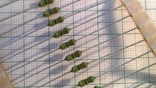

*Resistors 0,25 W: 1x 47kOhm, 2x 100 kOhm and 1x 1MOhm photo 4
