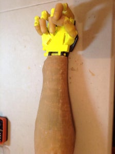

Esta foi a primeira mão que imprimi, a branca, depois eu imprimi a nova versão que há algumas melhorias, a amarela.
eu tive problemas para imprimir o Braço pois a minha impressora 3D (Prusa Mendel V2) só atinge a altura de 8cm, tive que dividir algumas partes, no desenho 3D, para depois junta-las com Acetona.
This was the first hand print, the white, then I printed the new version there are some improvements, yellow.
I had problems printing the Arm for my 3D Printer (Prusa Mendel V2) only reaches a height of 8cm, had to split some parts in 3D design, then joins them with Acetone.

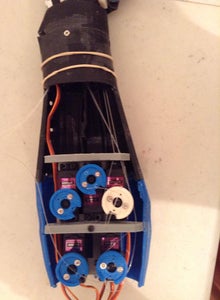

Primeiramente eu tinha utilizado linha de pesca de Nylon, mas notei que ela estica muito quando tensionada, então fiz igual ao criador do Inmoov e utilizei linha de pesca Multifilamento, de 100lbs...
comprei 6 motores MG996R, Módulo Bluetooth HC-06 e alguns fios.
e a plataforma BROH, desenvolvida pelo meu professor Alberto.
First I had used nylon fishing line, but noticed that it stretches too much when stressed, then did the same creator of Inmoov and used multifilament fishing line, 100lbs ...
MG996R bought 6 engines, Bluetooth Module HC-06 and some wires.
And the BROH platform developed by my teacher Alberto.

Primeiramente eu queria deixar a parte mecânica bem ajeitada para então depois partir para a eletrônica, com o tempo eu imprimi algumas outras peças melhores.

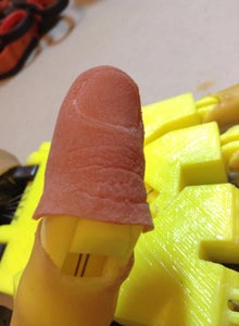

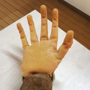

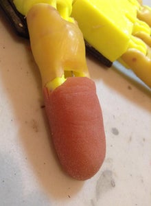

Para deixar um aspecto mais HUMANO no Braço Robótico, eu tive a ideia de utilizar o Látex para esta função, ele já tem uma cor meio bege e é bem maleável, depois de muitos teste tentando moldar minha mão inteira para colocar no Inmoov, os tamanhos não batiam, também tentei moldar em argila, não deu muito certo também, então decidi moldar apenas meus dedos para colocar nos dedos do braço, deu certo!
Também passei um pouco de Látex no dorso dos dedos, não sei como se chama a parte do meio do dedo...
Pincelei, bastante, o Braço, para dar um efeito de pele, além da aparência o Látex tem uma certa consistência que lembra a pele humana.

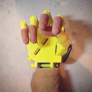

Minha impressora 3D Prusa Mendel V2, o BROH, módulo Bluetooth HC-06 e um CI para chavear a saída PWM dos motores Servos.
Estou aprimorando a mão a cada dia, ainda não terminei mas em breve estará pronta e postarei as novidades aqui mesmo, é isso ai, valeu :D
