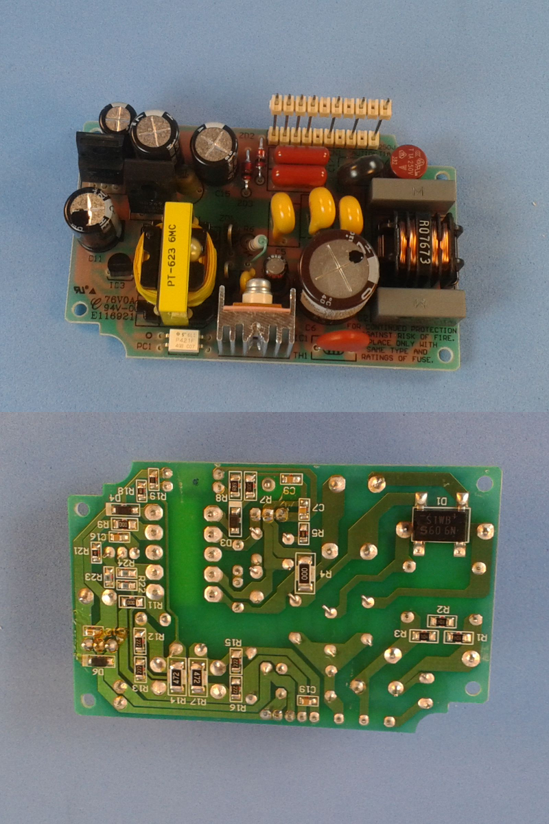

Step 4: Наиболее Важные Полупроводниковые Элементы В Силовом Модуле
Наиболее важные полупроводниковые элементы В силовом модуле
компонент # описание
  • P421Fl инфракрасный оптрон
  • C1093 Регулируемый прецизионный регулятор
  • D3L20U сверхбыстрой восстановление Выпрямители
  • TA7824S 3 терминала 1-а Положительный регулятор
  • MIP0223SY Интеллектуальное силовое устройство (IPD)
  • S1WB общего назначения мостовой выпрямитель

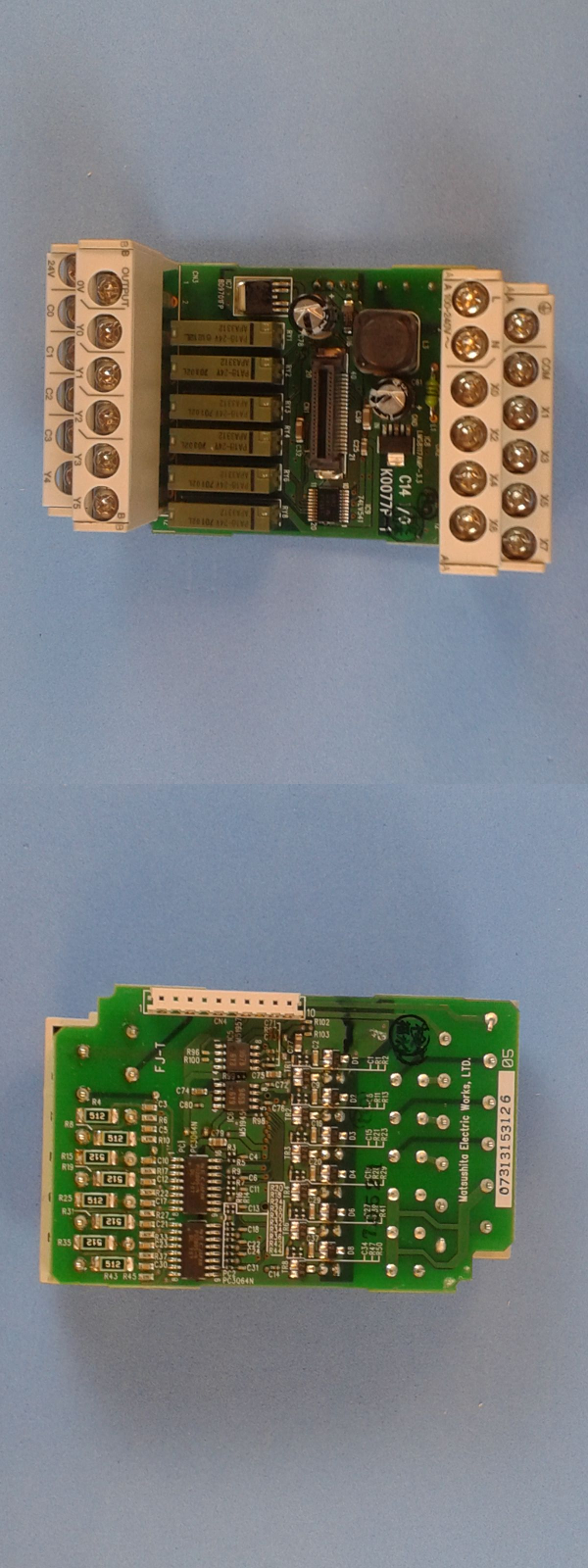

Step 5: Наиболее Важные Полупроводниковые Элементы В Интерфейс IO Плата
Наиболее важные полупроводниковые элементы В интерфейс IO Плата
компонент#описание
  • 74LV541 8 Буфер Высокоимпедансное состояние
  • LMS8117AMP-3.3 Низкий уровень отсева 1-а регулятор
  • BD9701FP сверхбыстрой восстановление Выпрямители
  • TA7824S МОП-структура регулятор низкой мощности Переключаемый
  • M51945 Сброс и обнаружение напряжения
  • M51957 Сброс и обнаружение напряжения
  • APA3312 стройный Интерфейс реле питания

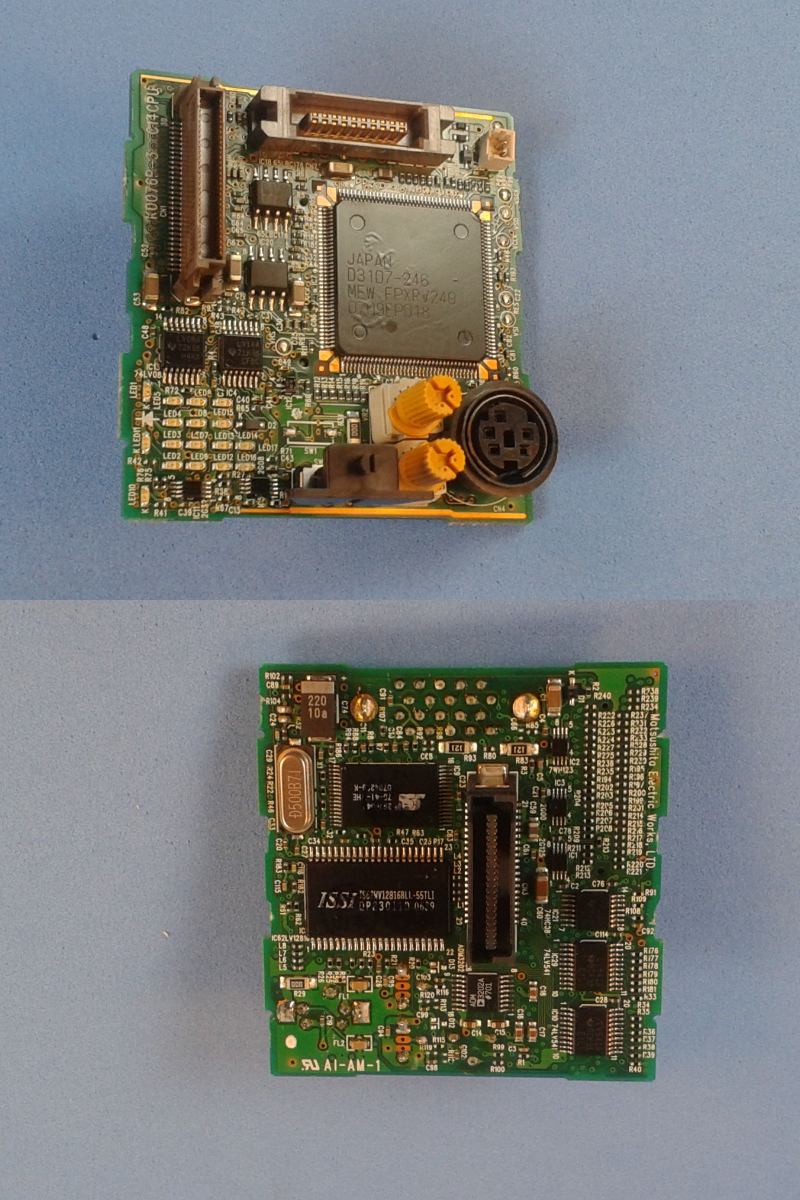

Step 6: Наиболее Важные Полупроводниковые Элементы В Центральная Процессорная Плата
Наиболее важные полупроводниковые элементы В Центральная процессорная плата
компонент #описание
  • JAPAN D3107-246 MEW FPXV240 0709EP018 (ASIC) ПЛК микропроцессор
  • 65LBC176 Приемопередатчик дифференциальной шины
  • 74LV084 2-входы И логических вентилях
  • 74LV146 Шмитт-триггер НЕ логических вентилях
  • ADM 3202 малая мощность Приемопередатчик RS-232
  • 74HC08 4 2-входы И логических вентилях
  • 2G32 4 2-входы ИЛИ логических вентилях
  • 2G08 2 2-входы И логических вентилях
  • 2G125 2 Буфер Высокоимпедансное состояние
  • 2G00 2 2-входы НЕ И (И-НЕ) логических вентилях
  • 7WH123 Мультивибратор моностабильный
  • 62LV12816 128K x 16 КМОП Статическая ОЗУ
  • 39VF040 5124K x8 КМОП многоцелевой флеш-памяти
