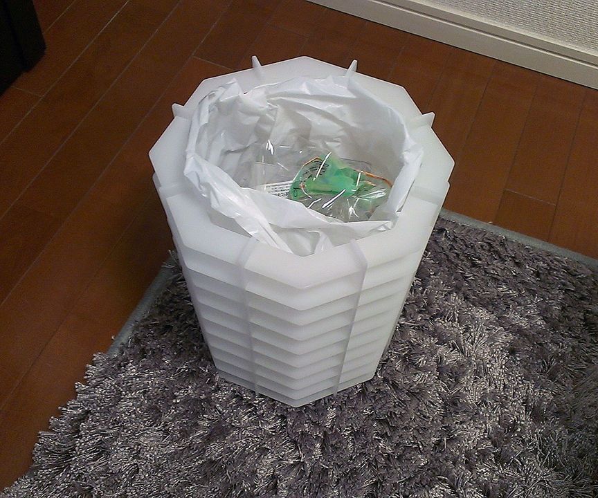

Step 5: 仕上げ
切断面が少しギザギザだったために紙やすりで滑らかに加工しました。
あとはパーツをくみ上げていくだけです。
ちなみに、はめているときに一か所圧力で割れてしまいました。
縦長パーツは注意が必要かもしれません。
あとはパーツをくみ上げていくだけです。
縦長パーツは注意が必要かもしれません。
Step 6: 完成!
シンプルな形状ですが、こんな感じで利用しています。
