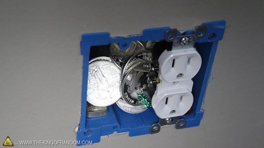

当这一切都切出,你会发现,你的蓝色方块推完美,在于平靠墙。
当您调整螺丝在弯道中,你可以看到它在后面,固定在墙上的框中紧收紧襟翼。
在这一点上,你就可以开始加载您的安全,具有重要的东西。也许你想保存的一些邮票吗?一组备用钥匙?什么紧急弹药?
