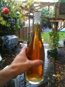

Step 12: 成品苹果酒
廉价和愉快的,但实际上是相当美味,而且很满足,使...
