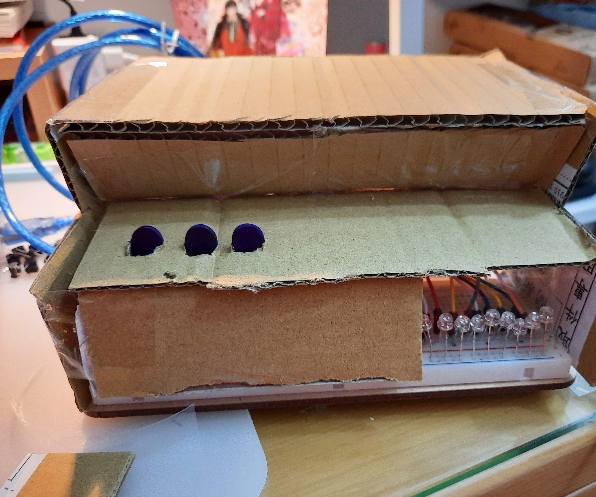

Step 5: 將容器進行裁切
這便是用紙箱,所以先將其中兩邊的板子給剪了下來,接這是在切下板子厚的其中一邊的角落再切出一個洞,這個洞是為了讓傳輸線可以接上裝在箱子裡的電路板,且可以讓傳輸線不引響美觀和之後組裝的麻煩。接著再將從箱子上剪下來的其中一個板子進行裁切,讓他露出兩個洞,可以讓LED的燈露出來的,還有在不觸發超音波感測器的前提下將他露出來的洞。
Step 6: 將切好的板子放入箱子
切的位置不是很準確沒關係!!只要你沒有錯得太離譜,都是可以藉由挪動超音波感測器和LED燈進行修改完善他的。
Step 7: 封裝!
將靠近裝置的耳朵折下去,然後用膠帶將其封住
Step 8: 上字!!
進行一點點點的美工~~
Step 9: 完成啦!!
