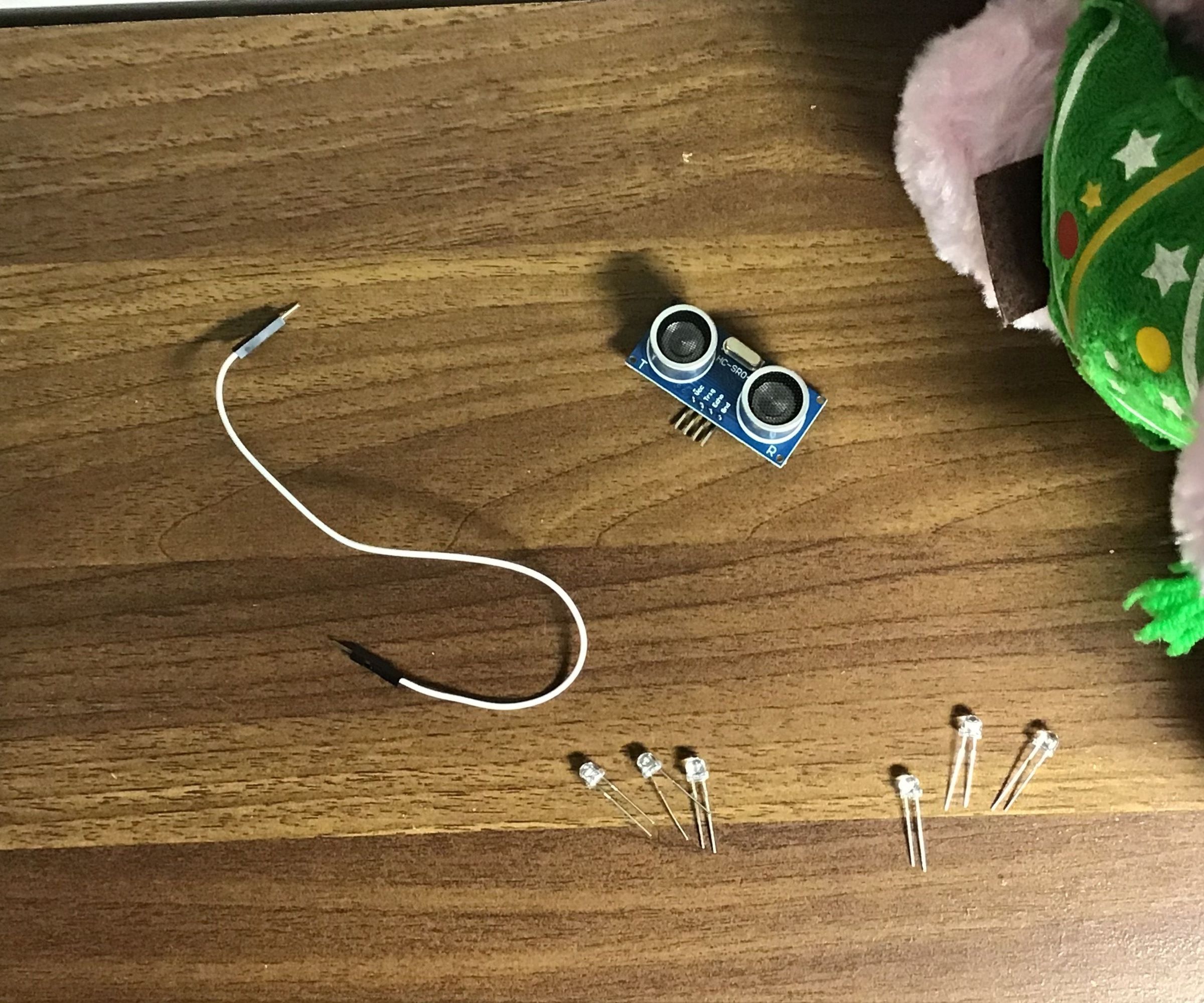

Step 1: 材料
一塊arduino板子「LEONARDO」
一個熱敏電阻
一個按鈕
四顆燈泡「紅黃綠藍」
四個100Ω(棕黑棕)電阻
兩個藍色電阻
十六條線
電阻購買
https://shopee.tw/1-4W%E9%87%91%E5%B1%AC%E9%9B%BB%...%9B%BB%E9%98%BB-10k12k15k16k18k20k22k33k39k51k100k150k750k-i.96667375.2633389717
燈泡購買https://shopee.tw/%E3%80%90%E5%8F%B0%E4%B8%AD%E6%95%B8%E4%BD%8D%E7%8E%A9%E5%85 %B7%E3%80%915MM-%E8%B6%85%E9%AB%98%E4%BA%AE%E7%99%BC%E5%85%89%E7%AE%A1-%E7%B4 %85-%E9%BB%83-%E8%97%8D-%E7%B6%A0-%E7%99%BD-LED%E7%87%88-%E7%99%BC%E5%85% 89%E4%BA%8C%E6%A5%B5%E9%AB%94-Arduino-%E6%B1%BD%E6%A9%9F%E8%BB%8A-%E8%B2%B710%E9% 80%811-i.8893842.2262108912
Step 2: 開始連接
熱敏電阻--a0
燈泡1--連到9
燈泡2--連到10
燈泡3--連到11
燈泡4--連到12
按鈕-連到2
