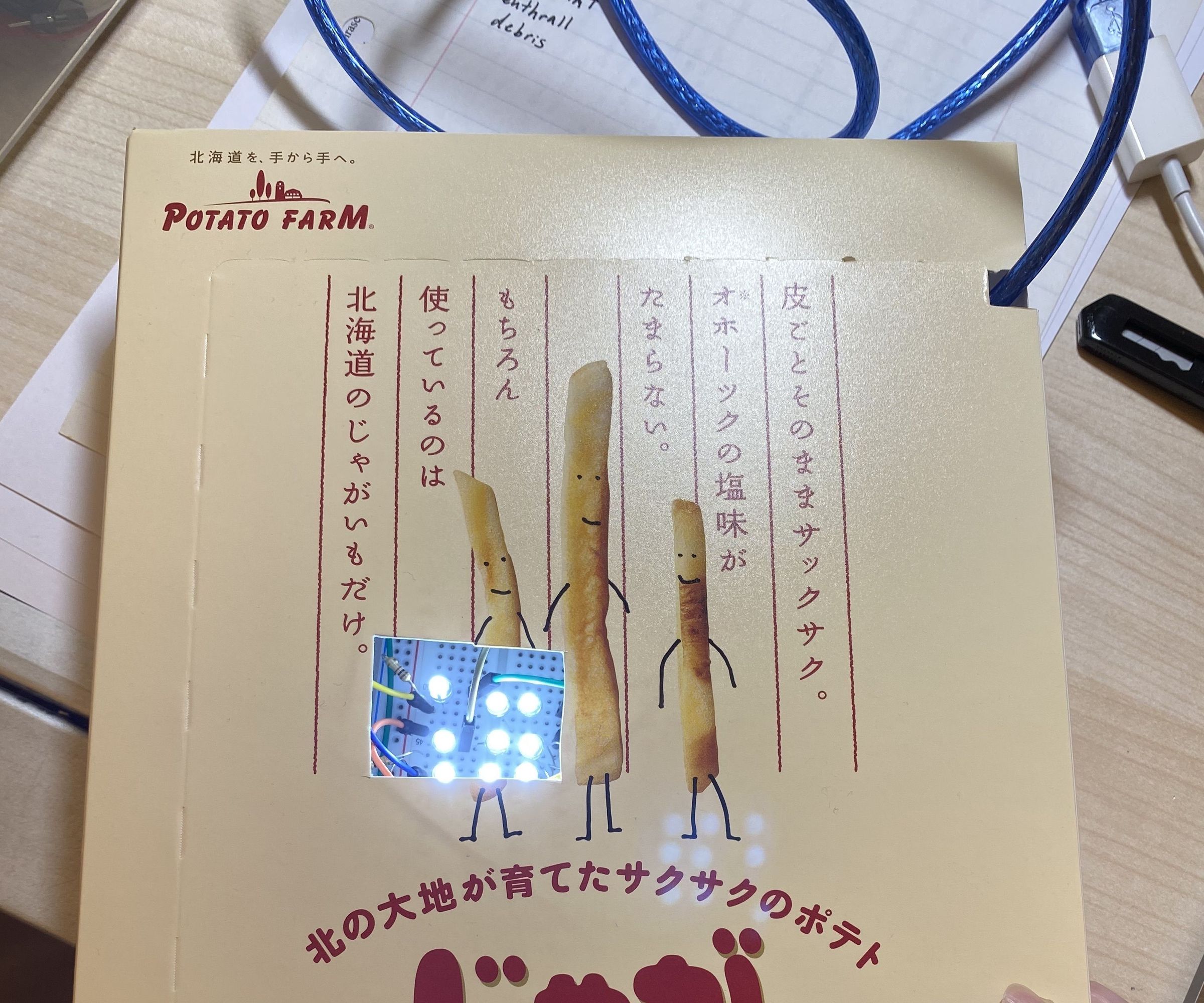

Step 5: 製作外殼
已經到了最後的步驟。
在這一部當中,需要一個紙盒來裝裝置。那個紙盒上面要用美工刀割出三個洞,分別是為了露出燈泡、露出按鈕、以及讓電線連接到電腦(電源)
Step 6: 完成
恭喜已經完成
