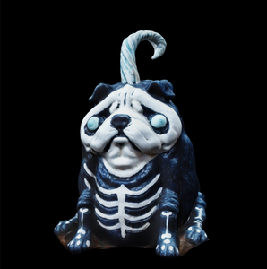

  • Objeto: Decoración Pug Calavera
Step 1: Selección De Objeto
Hace un tiempo adquirí este pequeño objeto decorativo para Halloween y decidí elegirlo para este pequeño ejercicio de escaneo 3D.

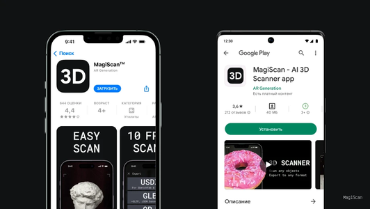

Step 3: Abrir Aplicación De Escaneo
En mi caso, decidí usar Magiscan porque tenia buenas referencias en comentarios e inclusive, una compatiblidad con NVIDIA Omniverse.
