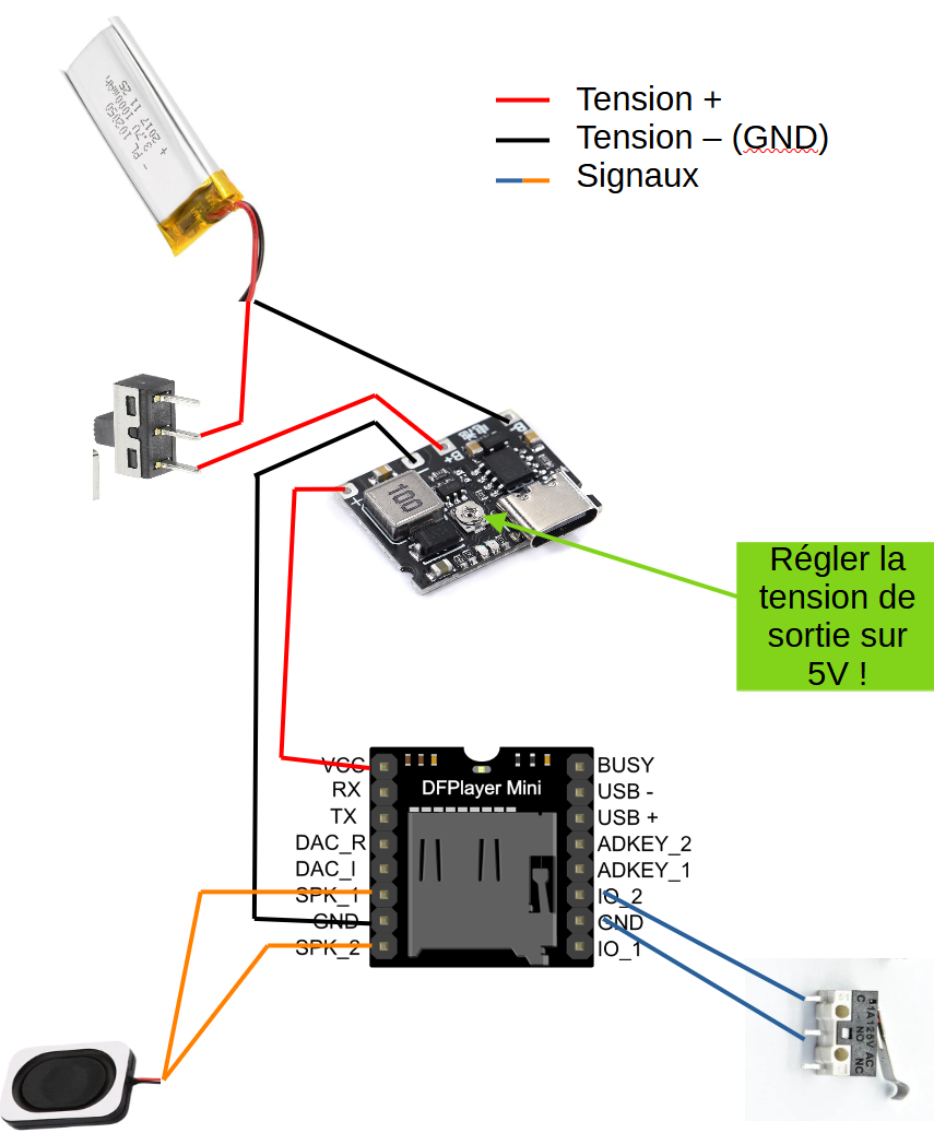

La première chose à faire est de régler la tension de sortie du chargeur de batterie. Pour ça branchez le et mesurez avec un multimètre la tension aux bornes + et -, et faites tourner à l'aide d'un petit tournevis le potentiomettre présent sur la carte. la tension doit être la plus proche de 5V mais il vaut mieux être un poil en dessous que au dessus. Par exemple 4,97V.
Souder les composants entre eux suivant le schéma. Les fils noirs et rouges doivent impérativement être reliés comme tels ce sont les alims. Les bleus et oranges peuvent être intervertis entre eux ça ne pose pas de soucis.
Dessoudez les connecteurs du DF player si besoin.
Rajoutez une prise, n'importe laquelle, entre le DFplayer et le switch qui détecte le tir (laissez un peu de mou).
Prenez votre temps, vérifiez bien 2 ou 3 fois ça ne mord pas de pain. N'hésitez pas à tester si tout fonctionne bien.
