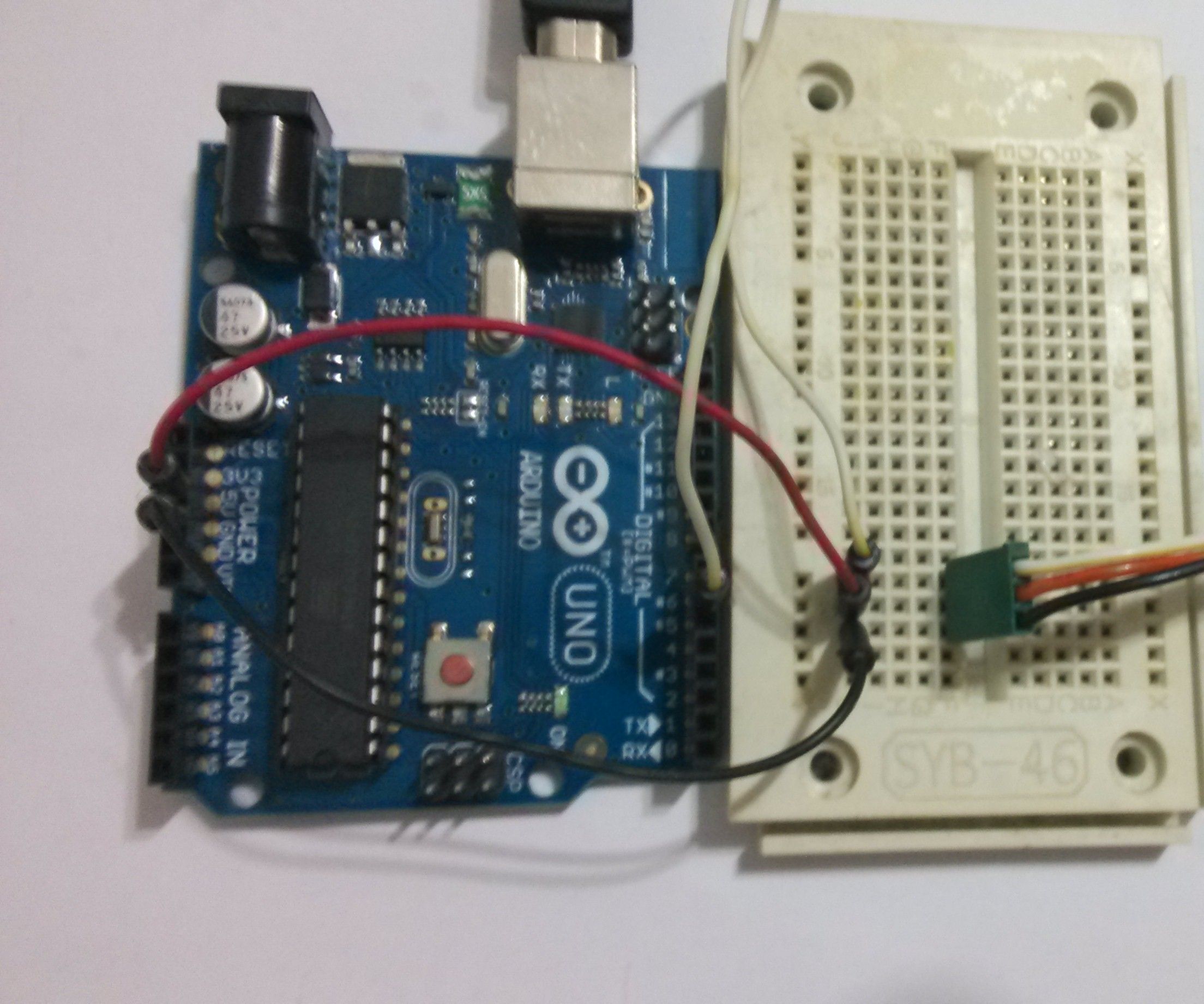

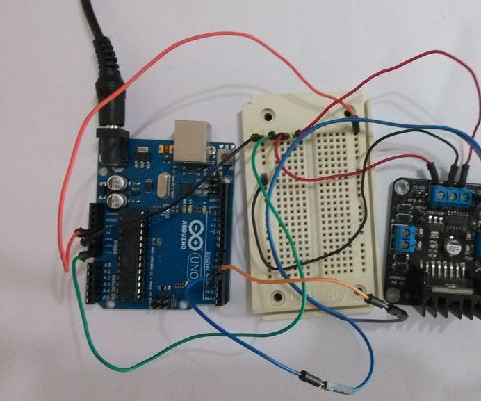

Step 1: 连接电路
按照如下接线连接电路。
Arduino --- L298N(Motor Driver)
4 --- E1
5 --- M1
6 --- E2
7 --- M2
GND --- GND
VIN(9V) ---- VD
电源--------L298N--------Arduino
GND--------GND-----------GND
+9V--------VS & VD------Jack(or Vin)
L298N--------小车底盘电机
M1----------------左侧电机
M2----------------右侧电机

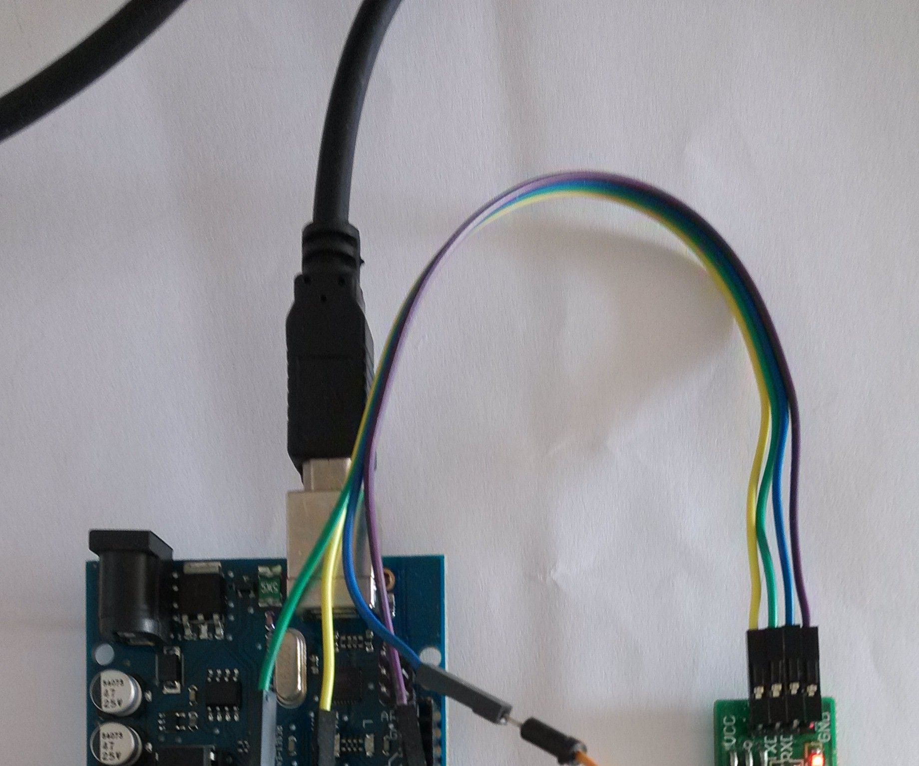

Arduino--------Bluetooth
5V---------------VCC
GND------------GND
TX---------------RX
RX---------------TX

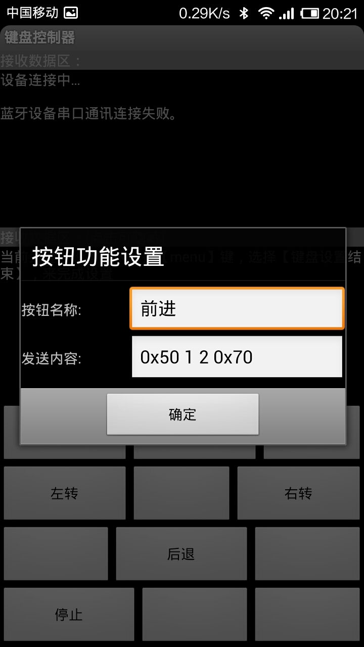

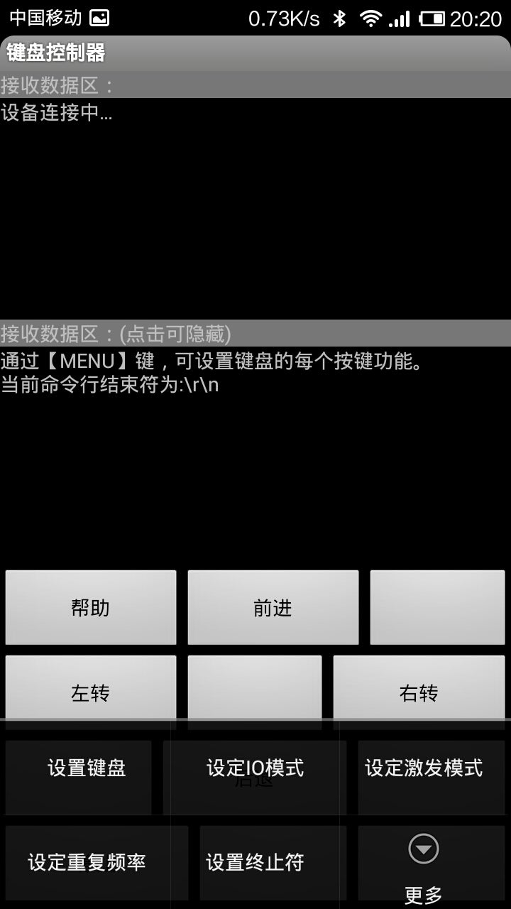

Step 4: 将Android手机的蓝牙串口助手设置成遥控器
以上代码的控制指令表为:
动作----------指令(不包括冒号)
前进----------"0x50 0x01 0x02 0x70\r\n"
后退----------"0x50 0x01 0x02 0x71\r\n"
右转----------"0x50 0x01 0x02 0x72\r\n"
左转----------"0x50 0x01 0x02 0x73\r\n"
停止----------"0x50 0x01 0x02 0x74\r\n"
在Android市场下载安装“蓝牙串口通信助手”。
打开机器人小车电源,按照如下方式配置蓝牙助手。
1. 打开手机蓝牙助手
2. 选择蓝牙设备
3. 选择“键盘模式”
4. 选择“设置键盘”。
5. 按照指令表设置好所有指令。
6. 将终止符设置为\r\n。
7. 设置完成后,退出设置。
现在可以通过手机上的按键控制机器人小车。
