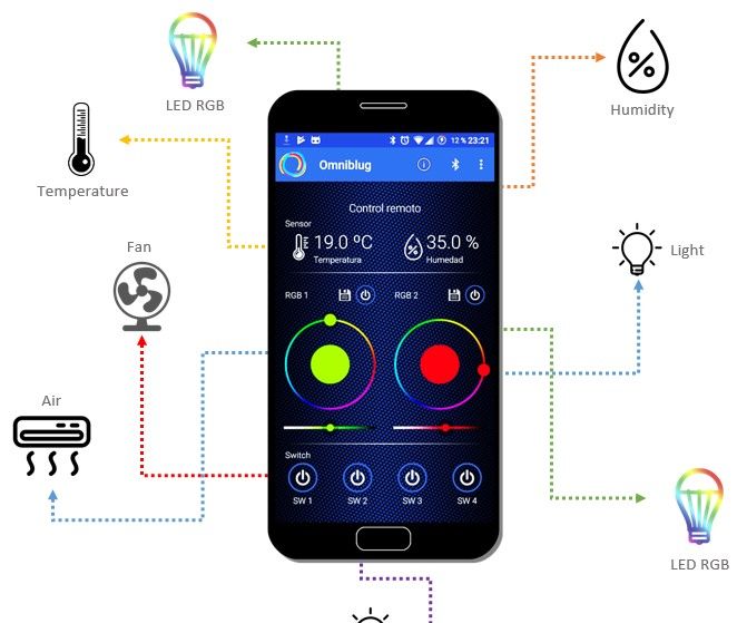

Por último nos queda instalar la aplicación Omniblug en nuestro dispositivo Android.
Step 3: Instalar App Omniblug
Accedemos a Google Play y la instalamos.
Una vez que abrimos la aplicación se nos pedirá conectar con nuestro dispositivo bluetooth, realizamos un escaneo y elegimos Omniblug para conectarnos. Introducimos el pin por defecto "1234".
Desde las opciones de aplicación podemos modficar el pin del dispositivo para evitar que otras aplicaciones puedan conectarse.
No obstante solo se nos pedirá el pin la primera vez para proceder con el emparejado de nuestro Omniblug. Si el emparejado ha sido correcto, nuestra aplicación cambiará a la pantalla de control.
Y esto es todo, ya tenemos nuestra unidad de control bluetooth funcionando.
