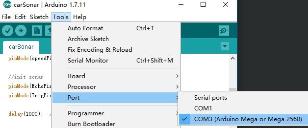

Step 4: Arduino IDE 代码上传
  1. 先去下软件https://www.arduino.cc/en/Main/Software安装后打开;
  2. USB线插上,等待驱动安装完成;
  3. 选择正确的端口号;
  4. 主控板型号;
  5. 打开ino文件(从本页下载);
  6. 点击“upload” → 的按钮;
  7. 等最下面出现 Done Upload。
等2秒左右,应可以看到轮子动起来;
