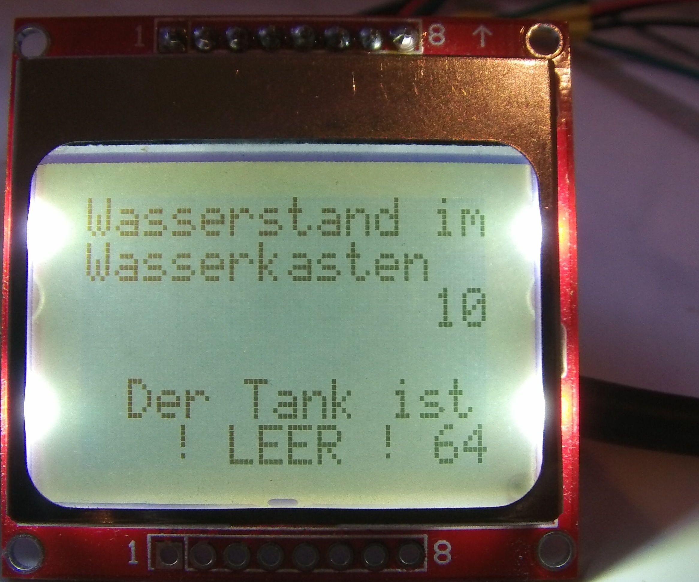

Mit Hilfe von zwei Ultraschallsensoren wird der Abstand im Wasservorratsbehälter / Tank und im Wasserkasten für die Toilettenspülung ermittelt. Ist im Wasserkasten ein parametrierter Wert (z.B. 10 cm) Abstand vom Wasser bis zum Sensor ermittelt, meldet das LCD als Anzeige "Befüllen fertig"!
Wird dieser Wert überschritten ändert sich die Anzeige auf " Befüllen läuft ". In dem beigefügten Programm für einen Arduino Nano sind hinter den Meldungen noch die Abstandszahlen in Zentimeter sichtbar. Diese Zahlen kann man später aber auch auskommentieren, damit die Zahlen nicht mehr sichtbar sind. Zum Parametrieren finde ich es aber sehr nützlich. Natürlich wird / werden das / die Magnetventil(e) und die Pumpe entsprechend der Bedingungen an bzw. aus geschaltet.
Bedingung kann sein, das der Tank leer ist, und deshalb darf nur das Magnetventil für das Frischwasser geöffnet worden sein. Ist der Tank mit schon einmmal gebrauchten Duschwasser gefüllt, muss das Frischwasserventil geschlossen, und das Magnetventil für das Wasser im Tank geöffnet sein, ebenso muss die Pumpe angeschaltet sein. Alles wird wieder zurückgesetzt, wenn der Wasserkasten befüllt wurde, und das Befüllen erfolgreich abgeschlossen ist. Ein Rückschlagventiel sollte in die zu befüllende Leitung eingebracht werden, da sonst das zurücklaufende Wasser unangenehme Geräusche macht, und außerdem die Pumpe bei jeder Befüllung des Wasserkastens länger laufen muß! In diesem Projekt wurde ein Arduino Nano Pro als 5 Volt Version benutzt.

Step 1: Softwareupdate Für OLED Display 0,96"
In diesem Schritt möchte ich eine neue Softwareversion vorstellen.
Dieser Schritt war notwendig, denn nach nunmehr zwei Jahren Laufzeit sind z.B. Sensoren oder auch ein Relais gestorben, was zur Folge hatte, das ich das Notprogramm aufspielen musste, bis neue Sensoren verfügbar waren. In dieser nun vorliegenden Verion ist eine Failsafefunktion dazu gekommen, und sie beschreibt, das im Fehlerfall eines oder beider Sensoren, automatisch auf Frischwasserzufuhr umgestellt wird. Das macht das Notprogramm überflüssig! Das Display ist zwar recht klein, und somit die Schrift darauf auch, aber für die Anzeige der aussagekräftigen Daten ausreichend. Auch läßt sich die Schriftart auswählen, was es je nach Font notwendig macht, auch die Position der Ausgaben anzugleichen. Außerdem passen mehr Buchstaben in einer Reihe als beim vorherigen Display. So kann man die Textausgabe noch besser auf eigene Wünsche anpassen. Bilder wird es auch noch geben, aber z.Z. stehen sie noch nicht zur Verfügung. Das werde ich zu gegebener Zeit nachholen.
