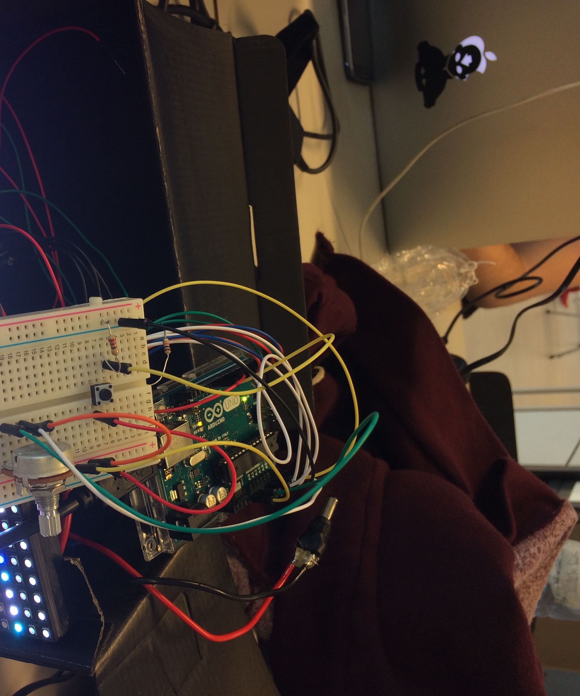

Je begint met de bandkabel en de powersupply kabel in de achterkant van de Matrix te stoppen. Vervolgens moet je de Ground wires en D van de bandkabel aan het breadboard connecten (zoals op het plaatje).
Vervolgens moet je alle andere kabels in deze volgorde erin stoppen van bandkabel naar de Arduino:
Rood1 -> 2
Groen1 -> 3
Blauw1 -> 4
Rood2 -> 5
Groen2 -> 6
Blauw2 -> 7
A -> A0
B -> A1
C -> A2
LAT/Latch -> A3
CLK/Clock -> 8
OE -> 9
Nu horen alle wires een plekje te hebben op de bandkabel en de Arduino zelf.

Uiteindelijk nadat ik zelf de codes heb gebruikt wilde hij niet werken zoals hij hoort. (Zie plaatjes)
Hij hoort een test patroon te tonen waarbij je alle kleuren op het display zou kunnen zien. Dit ligt warschijnlijk aan mijn power supply.
