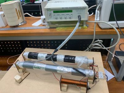

Step 1: Condensatoren En Spoel

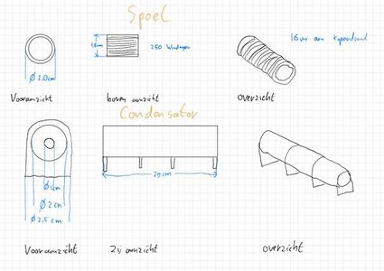

Als eerste moeten alle losse componenten van de opstelling gemaakt worden, dit zijn drie condensatoren en een spoel.
We begonnen met de condensatoren:
Voor de condensatoren heb je aluminium folie en vershoudfolie nodig. Begin met twee 'banen' vershoudfolie die je naast elkaar neerlegt, maar wel met een stukje overlap zodat de hele tafel bedekt is met folie. Dan gaat daarover heen een laag aluminiumfolie. Zorg dat de randjes nog vrij zijn. Leg aan een van de uiteinden een stukje aluminium folie, waarmee contact kan worden gemaakt als de condensator straks is opgerold (zie tekening). Leg er vervolgens weer een laag bestaande uit twee banen vershoudfolie op. Vouw de randjes naar binnen en leg dan de laatste laag erop, deze bestaat weer uit aluminiumfolie. Maak aan dezelfde kant als net weer een stukje aluminiumfolie, waarmee contact kan worden gemaakt. Nu is de condensator klaar om opgerold te worden.
Bij het oprollen moet er goed opgelet worden dat er weinig lucht tussen zit en dat aan beide kanten van de pvc buis nog een stukje over is. Daarom is het handig om dit met z'n tweeën te doen. Een iemand rolt en de ander gaat met een ander stuk pvc buis voor de 'roller' uit, om zo dus zo veel mogelijk lucht al weg te duwen. Begin met rollen aan de kant waar niet de stukjes aluminiumfolie uitsteken! Als de condensator helemaal is opgerold om de pvc buis heen, maak je deze vast door middel van drie stukjes tape, eentje in het midden en twee aan de uiteinden.
Dit herhaal je drie keer zodat je drie condensatoren hebt. Belangrijk is om na het rollen te controleren of er geen gaatjes in de vershoudfolie zijn gekomen, dit kan met een multimeter, door de weerstand te meten. Als blijkt dat er geen weerstand gemeten kan worden, klopt de condensator.
Vervolgens de spoel:
De spoel kan om het stukje PVC van 12 cm gewikkeld worden. Hier moeten in totaal 540 windingen om gedaan worden. Dit zou moeten kunnen zonder ergens meer dan 2 lagen op de spoel te maken. Als deze af is kan je deze doormeten en zou de inductie boven de 1 mH moeten komen.

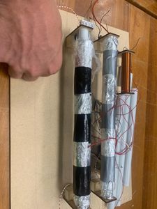

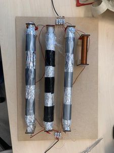

Step 2: Houders Voor De Componenten
Voor de houders van de spoel en condensator, moet een lasersnijd bestand worden gesneden (zie bijlage). Nadat deze gesneden is moet er een blokje achter gelijmd worden. Voordat je deze wilt bevestigen moet er eerst een gat geboord worden om een schakelaar doorheen te doen. Zodra deze erin zit kan het blokje op de onderplaat gelijmd worden met de condensator of spoel erin.
Dit herhaal je met alle blokjes tot de drie condensatoren en de spoel allemaal bevestigd zijn.

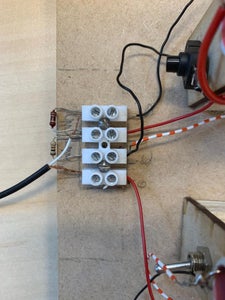

Step 3: Elektrisch Circuit
Om de condensatoren te kunnen verbinden hebben we aan elke weerstand aan allebei de kanten een paperclip met daaraan gesoldeerd een stukje stroomdraad vastgemaakt. Vergeet niet de schakelaars te verbinden met de componenten! De componenten worden met elkaar verbonden door kroonsteentjes. Op de foto's zijn de kroonsteentjes te zien.
We beginnen met het eerste kroonsteentje, die uit vier kroonsteentjes bestaat. Om dit duidelijk uit te leggen nummeren we de kroonsteentjes van boven naar beneden, met nummers 1 tot 4.
Alle verbindingen bij het eerste kroonsteentje zijn:
10 Ohm weerstand van kroonsteentje 1 naar 2
100 Ohm weerstand van kroonsteentje 2 naar 3
Spoel aan kroonsteentje 1
Stroomdraad Vin aan kroonsteentje 2
Condensatoren aan kroonsteentje 3
Stroomdraad gnd aan kroonsteentje 4

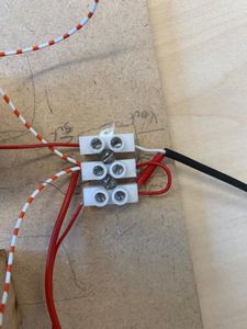

Nu het tweede kroonsteentje, die uit drie kroonsteentjes bestaat. Deze nummeren we van 5 t/m 7
Stroomdraad Vin in kroonsteentje 5
Condensatoren en spoel in kroonsteentje 6
Stroomdraad gnd in kroonsteentje 7
Hierna kan je de AUX kabel doormidden snijden en aan de uiteinden van de kroonsteentjes bevestigen, de gnd van de AUX kabel aan de stroomdraad gnd van het circuit, en hetzelfde voor Vin. Hierna heb je een werkende audio filter!
