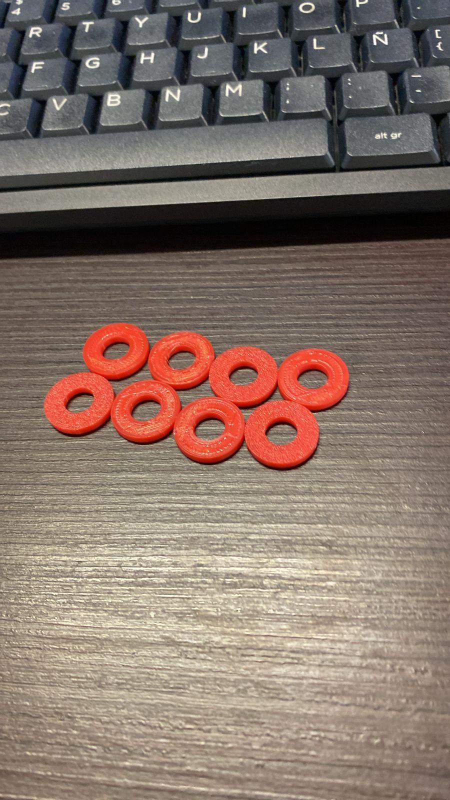

Piezas 3d

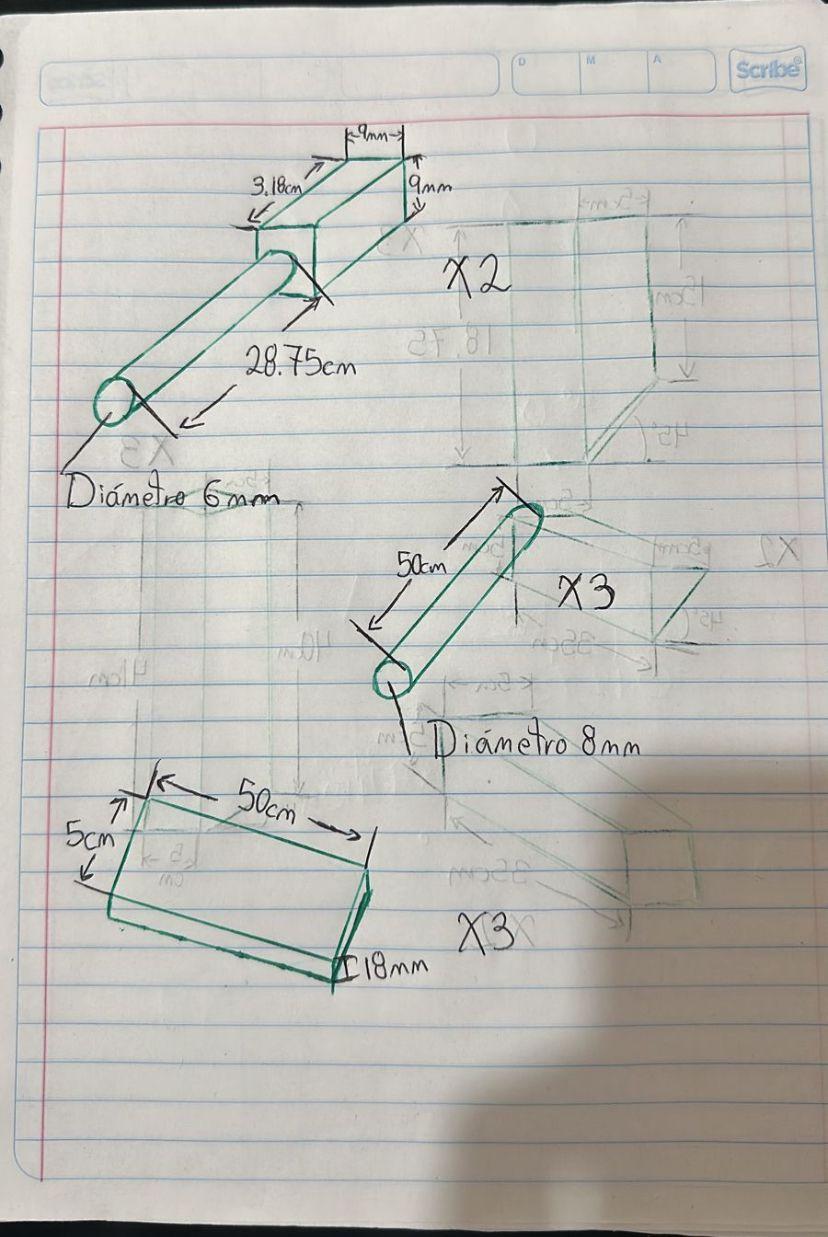

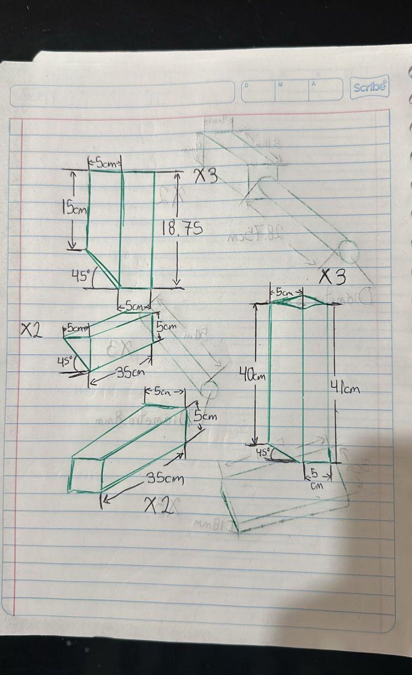

El primer paso que hicimos fue definir el modelo de la catapulta, para ello realizamos diferentes sketches con diferentes sistemas de mecanismo para tener una mejor planificación y poder ver el diseño de la estructura final de la catapulta, después de analizar las diferentes propuestas se llego a la conclusión de que las piezas las haríamos por separado, en este caso el plan consistía en primero crear las base.
El diseño de la base incluía la creación de una estructura lo suficientemente robusta para resistir las tensiones del mecanismo de lanzamiento, así como cualquier vibración o impacto que pudiera producirse durante su uso. También nos aseguramos de que la base tuviera puntos de anclaje adecuados para fijar otros componentes, como el brazo de la catapulta, y sistemas de seguridad para evitar que la catapulta se desplazara durante la operación.
Con el diseño de la base completado, avanzamos al siguiente paso, que fue el diseño de las otras piezas, como el brazo de lanzamiento y los mecanismos de tensión y liberación. Cada pieza se diseñó para trabajar en conjunto con las demás, siguiendo el plan inicial que definimos a partir de los sketches.

Una vez que teníamos el sketch de la catapulta, comenzamos a dibujar cada una de las piezas por separado con sus correspondientes medidas y cotas. Esto era fundamental para asegurarnos de que cada componente tuviera la precisión y exactitud necesarias para un ensamblaje perfecto. Al definir las dimensiones y características de cada parte, podíamos tener certeza de que las piezas encajarían de manera segura y funcionaria según lo planeado.

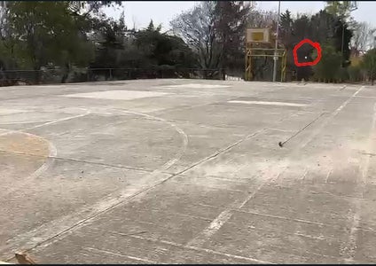

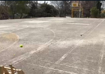

Por ultimo hicimos unas pruebas antes de finalizar con la catapulta, el principal objetivo de este proyecto era que la pelota alcanzara una distancia de 10 metros, afortunadamente la pelota logró llegar a mas de 10 metros de distancia, aproximadamente a unos 13, para estar mas seguros lo que decidimos fue hacer mas pruebas y pudimos ver que efectivamente se había cumplido el objetivo.
Las pruebas adicionales confirmaron la consistencia y la confiabilidad de la catapulta, lo que validó nuestro enfoque de diseño y construcción.
