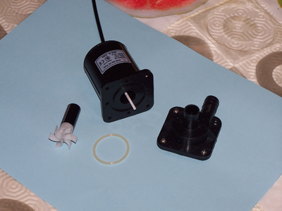

Step 10: Calentador Solar Casero - Termostato Y Bomba
El termostato diferencial se venden en comercios especializados en frigoristas, puede costar de 40 a 50€.
También hay montajes caseros por internet.
En el termostato va conectado los 2 sensores, y los cables hacia la bomba.
El termostato lo que hace es detectar ambas sondas de temperatura, y cuando el sensor de temperatura del colector es superior al del depósito, activa la bomba de agua, cuando esta condición ya no se cumple la bomba deja de ser alimentada.
Es complicado explicar todo el montaje electrónico, quien tiene nociones de electricidad sabe sobradamente como se hace esto.
En mi web si está detalladamente explicado (http://www.misolarcasero.com)
La bomba de agua debe de ser preferiblemente centrifuga, pequeña, apta para agua muy muy caliente, sin escobillas para una larga durabilidad.
Nosotros estamos suministrando esa bomba por el número de preguntas y peticiones al respecto.

F-> Conexión entre placa - bomba de agua - colector.
La bomba de agua mueve el agua del depósito hacia el colector, a de tener la suficiente fuerza para empujar el agua por presión y conseguir que rebose por tubo C.
G-> Sensor de temperatura del colector.
