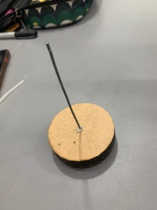

Faça um furo com uma broca no centro de uma figura cilíndrica. Essa será a roda do carrinho.Com a roda furada ,corte um arame de aproximadamente 7 centímetros e cole o pedaço de arame no furo feito na roda.

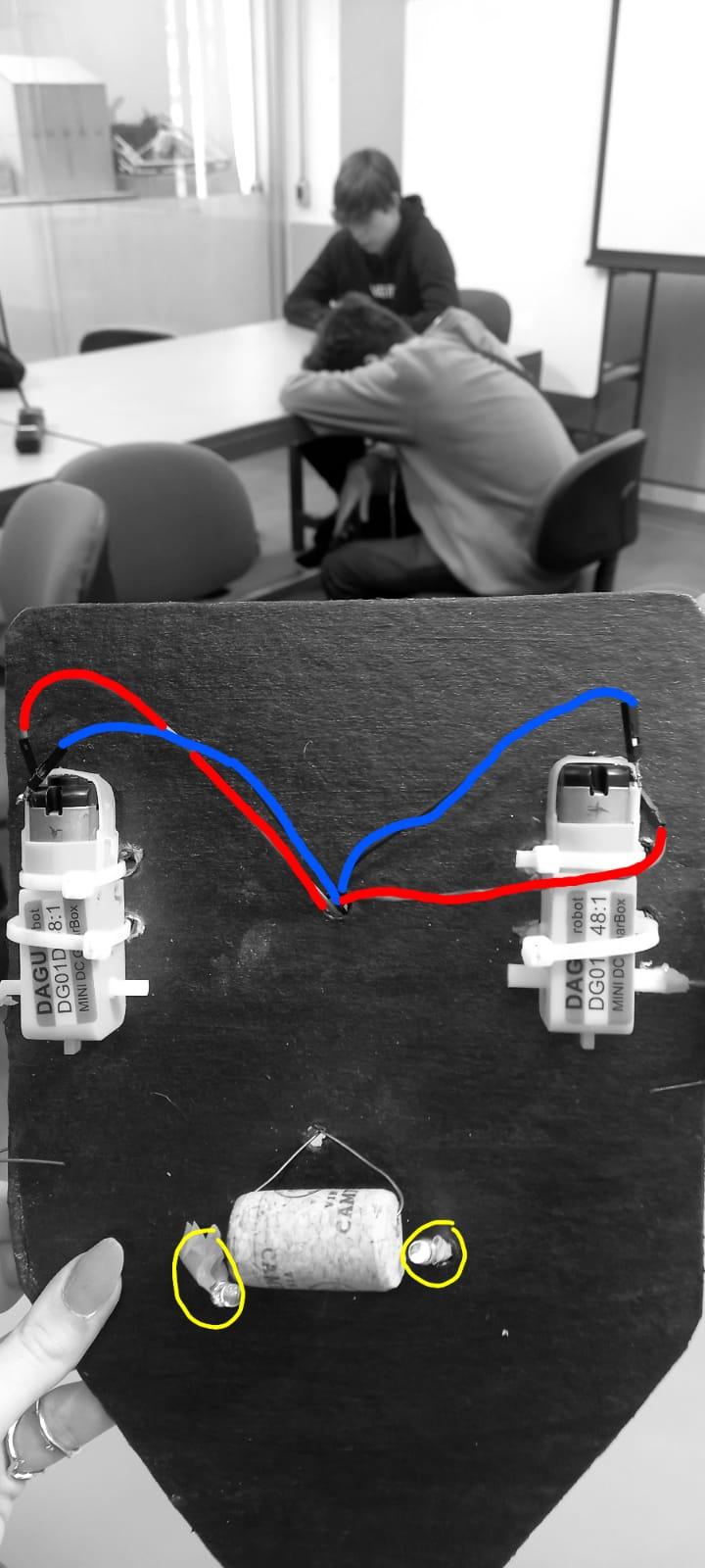

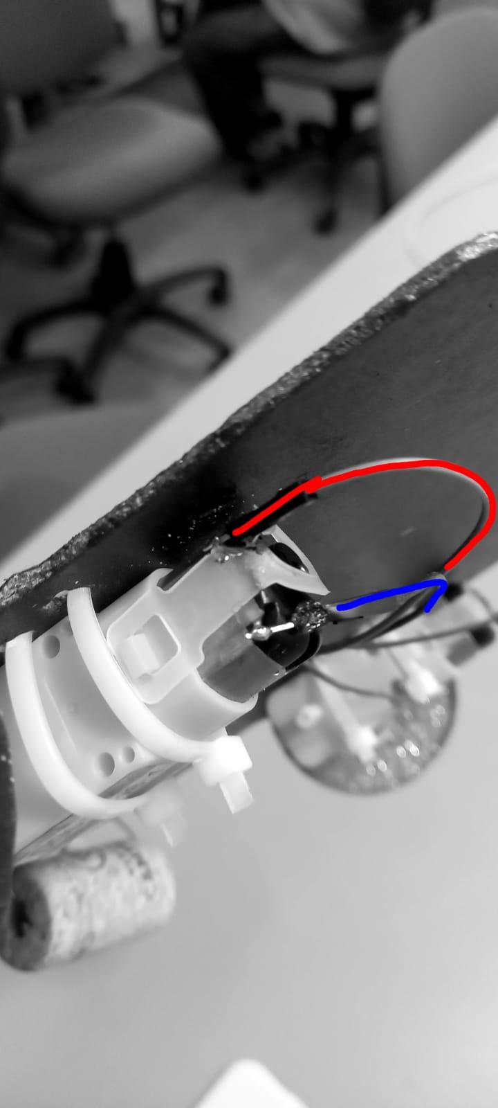

Na base do carrinho faça furos nas laterais onde será posto os motores DC 3-6V que serão conectados com as rodas, também faça um furo no meio para que consigamos passar os fios e faça furo na parte frontal para que coloquemos os 2 sensor e os outros 2 furos são as luzes de led.

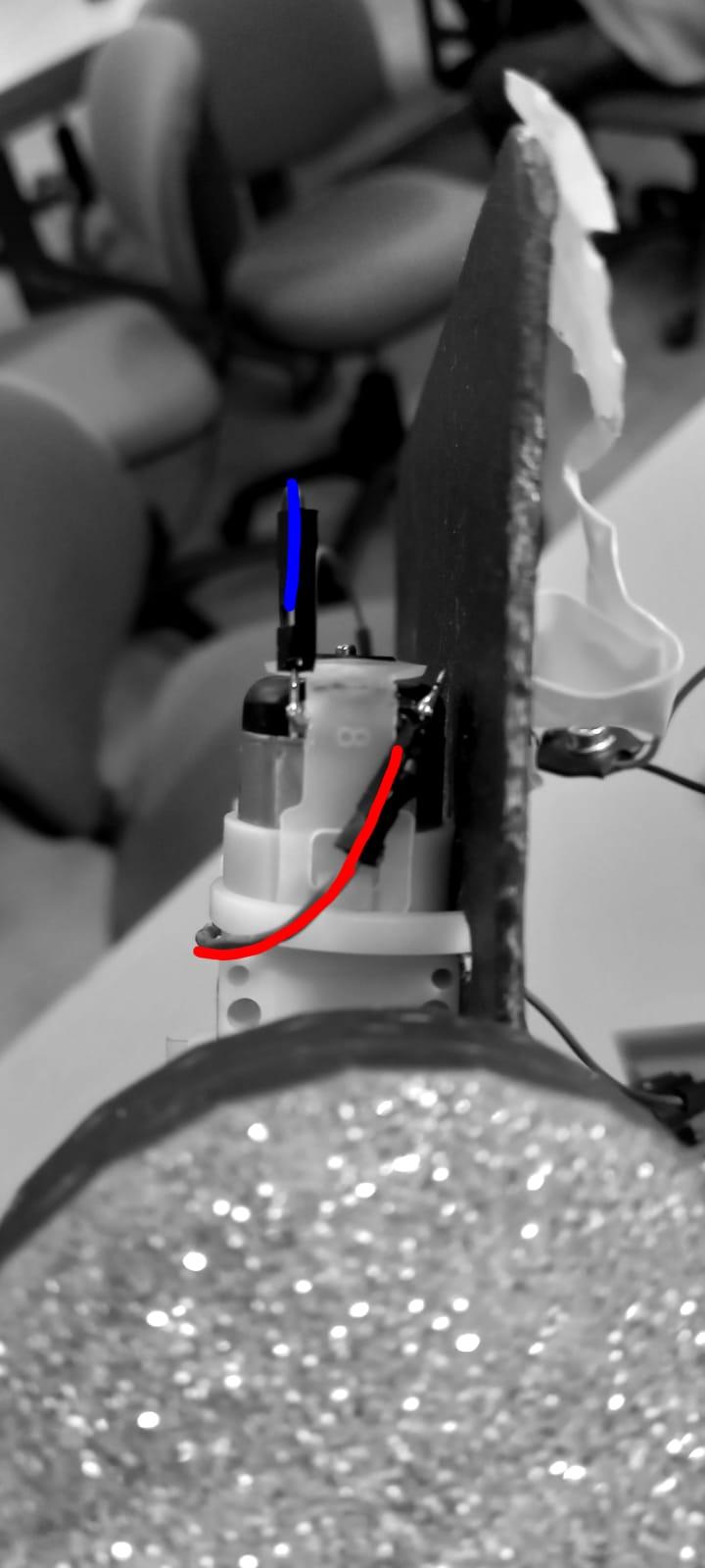

Com o circuito terminado, conecte os 4 fios no motor. Vale ressaltar que é essencial manter cuidado em relação aos lados direito e esquerdo do motor, já que a roda poderia girar em sentido horário e/ou anti-horário. Neste caso, conecte o fio azul na extremidade direita do motor, como demonstrado na imagem acima.
