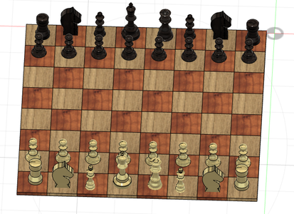

Ahora bien, empecé a crear el lienzo sobre 4 cuadrados de 40mm x 40mm y construí cada cuadrado individual con una distancia de 5 mm. Después, activé el aspecto y descargué el material cerezo y roble de madera que se ve en la siguiente imagen.
Step 2:
Modifiqué los datos del patrón rectangular y creé patrones de los cuadrados para hacer un tablero de ajedrez.
Step 3:
A continuación, diseñé todas las piezas de ajedrez con paciencia.
Inserté la foto de un ajedrez, alineé la mitad del ajedrez. Luego, con la fusión de revolución,  completé otra parte de ajedrez.
Step 4:
Utilicé la herramienta rectangular pattern.
Step 5:
Repetí las mismas acciones para crear otros ajedreces.
Step 6:
Resultado final de diseño
