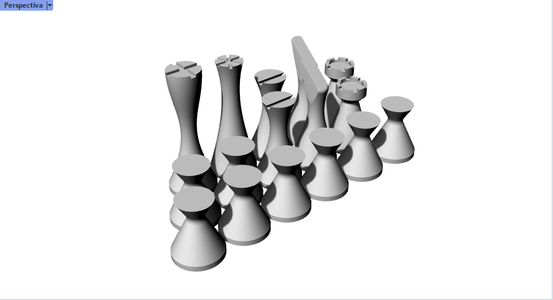

Step 1: Modelado De Piezas Y Configuración
  1. Modelamos las piezas en Rhinoceros que son 16 blancas y 16 negras ,las cuales las organizamos en 2 grupos . y se logro que entre un grupo de las piezas en usa sola impresión.
  2. Luego se guardo en STL ,para poderlo configurarlo en FlashPrint 5
  • Configuramos el relleno al 15% y se ajustaron los parámetros de calentamiento de los extrusores a 210 grados y también de la plancha base.

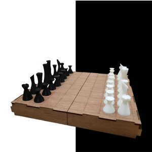

Step 7: Tablero Terminado
  1. Una vez terminado el corte se juntaron y pegaron las piezas.
  2. Y se agrego pequeñas bisagras para que las dos partes del tablero se puedan cerrar y así poder guardar las piezas dentro
Step 8: Acabado
  1. Se utilizo barniz como acabado para diferenciar los casilleros
  •  Los casilleros blancas son del color del triplay
  • Los casilleros negros son del color barnizado.
Step 9: Tablero Ajedrez Terminado
