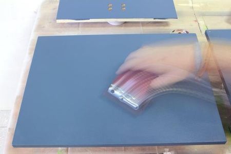

Step 5: Poncer Au Grain Fin Entre 2 Couches
C'est le secret, pour avoir une belle finition et une bonne tenue dans le temps
  • Chez Craft 'n Sound, nous utilisons un grain de 800 ou 1000 (extra-fin)
  • Il est possible d'utiliser un grain moins fin (entre 180 et 500), en faisant attention à ne pas appuyer trop fort
Idée : si vous ne disposez pas de cale de ponçage, vous pouvez enrouler le papier de verre autour une chute de bois (ou autre objet rectangulaire de la taille d'un savon), qui vous permettra d'effectuer un ponçage plus homogène et plus précis
