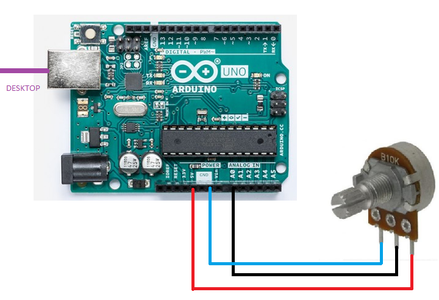

Materiais utilizados:

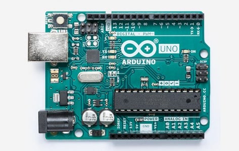

  • Arduino UNO

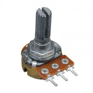

  • Potenciomentro de 10k ohm

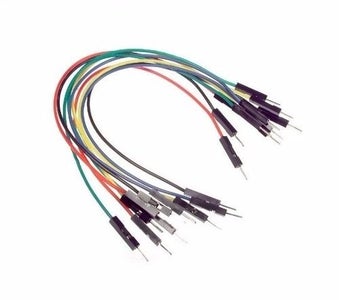

  • Jumpers
  • Biblioteca do Arduino
  • Software Elipse E3
  • Cabo usb para comunicação do Arduino

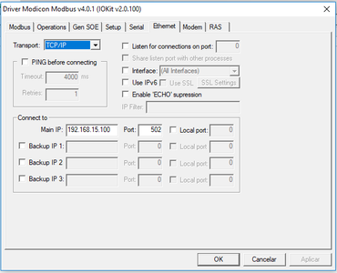

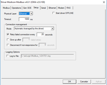

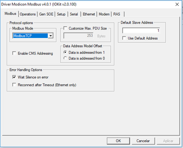

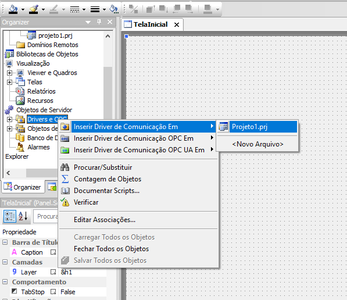

Step 3: Inserir O Driver De Comunicação
Step 4: Configuração Do Driver De Comunicação

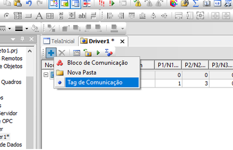

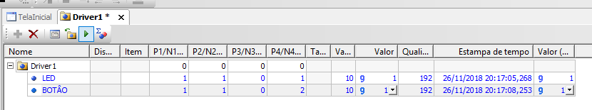

Step 5: Inserir E Configurar a Tag De Comunicação

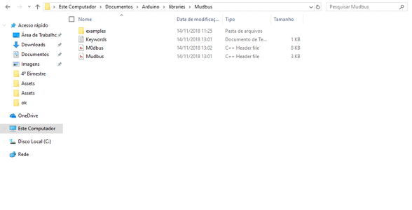

Step 6: Biblioteca Para O Arduino
Entrar no link do site abaixo e baixar abiblioteca Mudbus 1_0.zip.
https://code.google.com/archive/p/mudbus/downloads
Renomear o arquivo Mudbus.cpp para M0dbus.h e apagar o .cpp

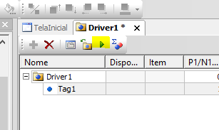

Step 8: Testando
Ao compilar o código do Arduino entrar no Elipse E3 e dar "play" e os valores devem aparecer em azul como na imagem de exemplo acima.
