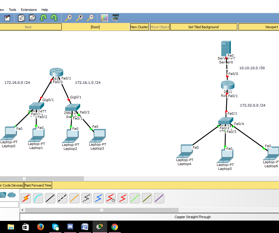

Step 1: Place
Step 1: Place and connect the devices.
Paso 1: Colocar y conectar los equipos.

Step 5: Configure the IP Address and Subnet Mask
Step 5: As a next step we must configure the IP address and Subnet Mask for each laptop, there are no layer 3 devices on the network so the default gateway will not be configured. As a demonstration purpose these will be the network addresses that we will use for each vlan.
VLAN 10 192.168.10.0 /24
VLAN 20 192.168.20.0 /24
VLAN 30 192.168.30.0 /24
Paso 5: Como siguiente paso debemos de configurar la dirección IP y la Subnet Mask para cada laptop, como no hay dispositivos de capa 3 no se configurará la puerta de enlace predeterminada. Como fin demostrativo estas serán las direcciones de red que utilizaremos para cada vlan.
Step 6: Communication in the Same Vlan
Step 6: To verify that this configuration is correct, we will verify that the laptops that are in the same vlan have communication. A ping test will be done.
Paso 6: Para corroborar de que este bien la configuración comprobaremos de que las laptops que están en una misma vlan tengan comunicación. Se realizará una serie de ping.
Step 7: No Communication in Different Vlan
Step 7: Finally it will be verified the most important, that there is no communication between final devices that are in different vlans. Like step 6 a ping between the laptops will be made.
Paso 7: Para finalizar se comprobará lo más importante, que no haya comunicación entre dispositivos finales que estén en distintas vlans. Al igual que el paso 6 se realizaran un ping entre las laptops.
