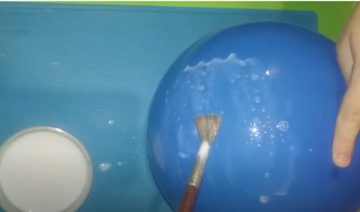

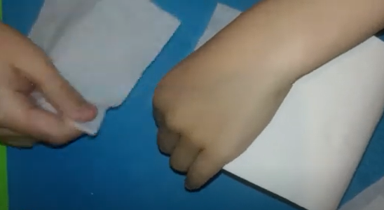

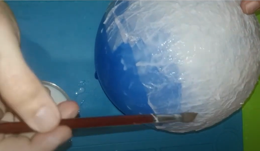

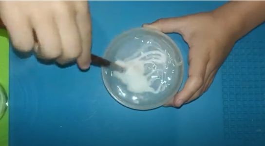

Primero agregaremos en un recipiente 1/4 de agua y 3/4 de pegamento generando una mezcla espesa.
A continuación iremos esparciendo la mezcla y colocando los trozos de papel que hemos recortado previamente.
Me ha llevado unas 5 capas, como referencia debes dejar de ver el color del globo para identificar el grosor de la pared.
El secado lleva tiempo así que ten paciencia.

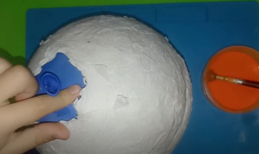

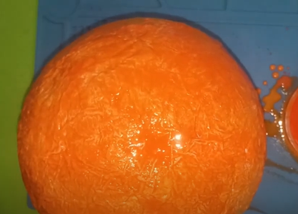

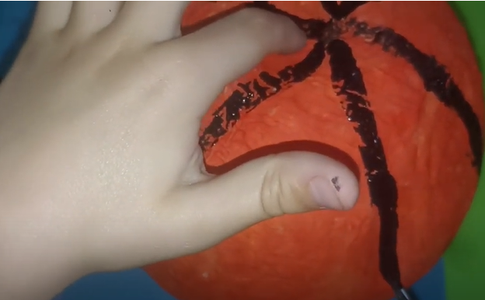

Una vez que se ha secado debemos preparar la pintura.

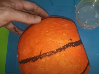

He usado pintura acrílica con un poco de agua y harina para que ayude a la rigidez de la estructura.
Luego pintar las líneas negras de la calabaza.

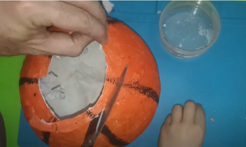

Finalmente he cortado la base y aplastado la parte superior para darle forma.
Step 3: Ojos, Nariz Y Boca

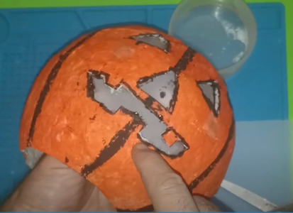

Luego de dibujar ojos, nariz y boca recortaremos ya que serán las zonas a iluminar.
Utilizando hojas de calcar para que la luz genere un mejor efecto.

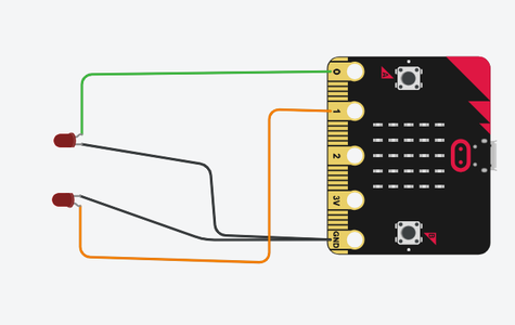

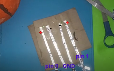

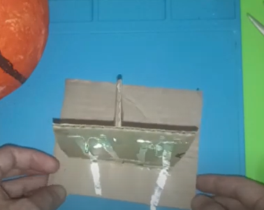

El circuito es un circuito en paralelo donde utilizamos dos luces led.
También utilizamos cartón para crear el soporte del circuito ubicando los led a la altura de los ojos y recortando el cartón para que podamos colocarlo dentro de la calabaza.

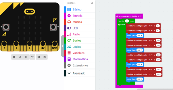

Step 5: La Programación
Para programar la microbit utilizamos el bloque al presionar botón Apara activar la secuencia,luego con el bloque escritura analógica podremos darle diferentes niveles de intensidad a nuestros led conectando uno a P0 y otro a P1. debemos tener en cuenta que 0 es apagado y 1023 el nivel máximo de brillo.
El bloque pausa es usado para para que el efecto de la secuencia sea lento.
Adicionalmente en este ejemplo se utiliza el bloque repetir para que la secuencia se repita 4 veces.
El código está disponible en https://makecode.microbit.org/S87134-16563-03379-98754
