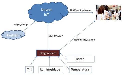

Alguns países sofrem com muitas catástrofes naturais como enchentes, tornados e terremotos, matando muitas pessoas em decorrências dessas catástrofes. Com isso desenvolvemos uma solução para tentar evitar ao máximo os danos causados.

  1. Conecte o linker mezzanine a DragonBoard
  2. Conecte os sensores de luminosidade e temperatura as entradas analógicas da placa, ADC1 e ADC2
  3. Conecte o Tilt a uma entrada digital
  4. Ligue a DragonBoard

  1. Editar o config.js com as informações de conexão do twitter e acesso ao Azure
  2. Lendo os dados dos sensores
    1. Para ler os dados dos sensores é utilizado o código sensors.py disponível em: src\python\
      1. Sendo necessário alterar as linhas referentes a identificação de onde os sensores estão conectados
  3. Para enviar os dados coletados para a nuvem são utilizados os códigos disponíveis na pasta src, mais especificamente o arquivo Device.js
Step 6: Codificando Na Nuvem
  1. Na nuvem é necessário:
    1. Ler os tweets a partir das hastags desejadas
    2. Receber os dados dos sensores enviados pelos devices
  2. Para isso utilizamos principalmente o código presente no arquivo Receiver.js também disponível na pasta src
