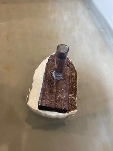

Step 1: Bevestigen Van Rietje Aan Piepschuim
Bevestig het rietje verticaal op het piepschuim zodat als er water in komt het er niet meer uit gaat. Test vervolgens of het rietje gevuld met water op het piepschuim op het water niet zal kantelen. Als dit niet het geval is is de 'boot' klaar.

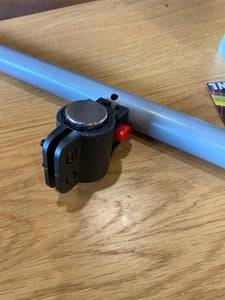

Step 2: Bevestigen Van Magneten Aan PVC Buis
De magneten moeten bevestigd worden aan de PVC buis, zorg ervoor dat de Noord en zuidpool loodrecht op de PVC staan, deze zullen het dichtst bij de boot komen.

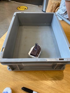

Step 3: Vullen Van De Bak En Het Rietje Met Water
Vul de bak en het rietje met water.
Step 4: Testen En Resultaat
Breng de magneten dichtbij het rietje, hierdoor zal de boot langzaam wegdrijven en wordt het diamagnetisme van water aangetoond.
