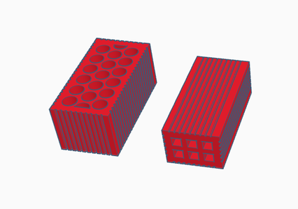

Step 1: Ladrillos / Bricks & Pallet
Ladrillos clásicos, use el modelo de múltiples boquetes, pero aporto el otro por si es de su agrado.
Ala hora de realizar un muro, necesitara una basta cantidad de ellos, entre cada hilera de ladrillos, use evergreen de 0,5mm de ancho para dar ese espesor correspondiente al emplaste.
Sino quiere complicarse, monte la pared en tinkercad e imprímalos, aunque no es tan divertido.
Classic bricks, I used the model with multiple holes, but I add the other one in case you like it.
When making a wall, you will need a large number of them, between each row of bricks, use 0.5mm wide evergreen to give that thickness corresponding to the plaster.
If you don't want to get complicated, mount the wall in tinkercad and print them, although it's not that much fun.

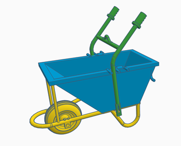

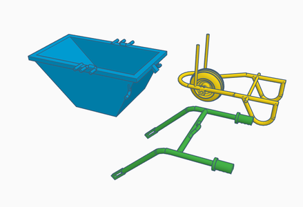

Step 4: Carrillo De Mano / Wheelbarrow
Carrillo de mano chino, se puede montar en dos posiciones. Mejor imprimir por separado y montar después.
Wheelbarrow, example printed in 1/35. It can make in two possition.
Better to print in three parts

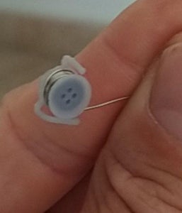

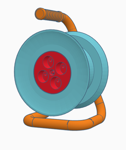

Step 8: Rulo De Corriente / Cable Extension
Rulo de corriente impreso en 1/35 para la foto de ejemplo, original en escala 1/10. Dos partes para una mejor impresion. Al finalizar añade cable de 0,2 o 0,3mm.
Cable extension printed in 1/35 for photo example, original design in 1/10. Two parts for better result. Add a cable 0,3 or 0,2mm at finish.
