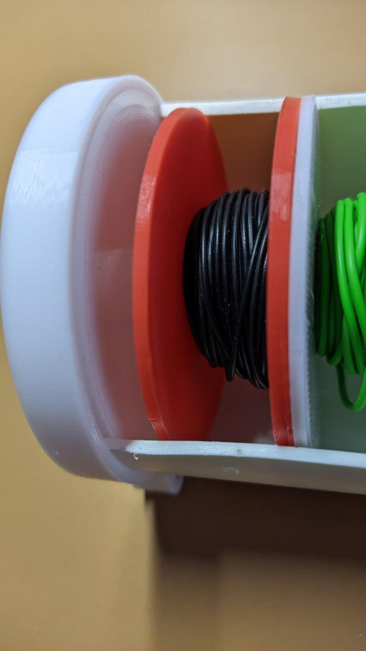

Con la bobina ya montada, introducimos el extremo del cable por el agujero del costado de la bobina dejando que sobresalga un poco para que no escape al enrollarlo. A continuación enrollamos todo el cable en la bobina y cortamos el extremo que sobresale por el costado para que no moleste al montar el conjunto.

En el tubo de 8mm vamos poniendo dos bobinas y un separador, repetimos este paso tantas veces sea necesario hasta colocar todas las bobinas; al inicio y al final del montaje no es necesario poner separadores ya que las propias tapas del conjunto sujetarán al tubo para que no haga contacto con las bobinas y que estas puedan girar libremente.
La función de los separadores es al igual que hacen las tapas que el tubo no toque las bobinas para que estas puedan girar libremente

Cojemos todas las bobinas puestas en el eje y las introducimos en el tubo que acabamos de cortar. A continuación, ponemos las tapas en los extremos del tubo. El tubo tiene que entrar en la rendija de la tapa para que esta haga la función de separador.
Con las bobinas en su sitio y las tapas puestas nos toca hacer los agujeros para pasar los cables y que estos queden sujetos, para ello con una broca del diametro del cable perforamos el tubo externo a la altura del centro de la bobina como muestra la foto, hacemos un agujero para cada bobina que hayamos puesto.

Tenemos un dispensador de cables que podemos colocar en cualquier parte, tanto en horizontal como en vertical y sin que los cables cuelguen ni se enreden.
