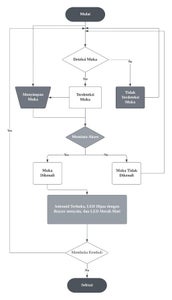

Step 3: Flow Chart
Ini adalah flowchart alat dari awal sampai akhir

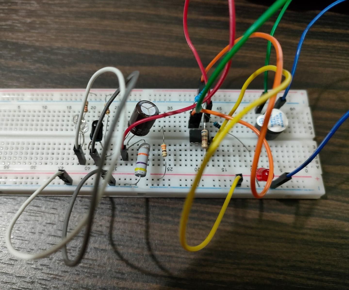

Step 8: Power Supply to Breadboard
Kabel jumper dari DC Connectornya dihubungkan ke breadboard mengikuti sumbu positif dan negatifnya. *Pastikan agar tidak salah untuk mencegah konslet*

Hubungkan ground relay ke - breadboard, lalu In2 relay ke gpio12 dari esp32-cam serta vcc ke 3v3 esp32-cam, Perlu diingat karena kita akan memakai LED jadi kita akan memerlukan ground dari esp32-cam untuk led maka sambungkan ground esp32-cam ke - breadboard.
Step 15: Menambahkan LED
Untuk menambahkan LED maka kita memerlukan resistor agar led-nya tidak panas dan meledak, pertama sambungkan kutub negatif led ke - breadboard lalu sambungkan resistor ke + dari LED. Karena pada program kami menggunakan io13 untuk led merah dan io4 untuk led hijau maka kami menyambungkan 2 led tersebut menggunakan kabel sesuai io yang sudah ditetapkan pada program. Teman-Teman bisa melihat gambar di atas untuk detail yang lebih jelas.
