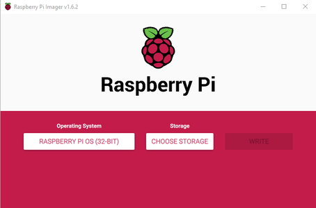

Step 1: Instala El Sistema Operativo a La Raspberry Pi
Primero debes instalar el sistema operativo Raspberry Pi Os en tu micro SD siguiendo los pasos indicados en la página oficial de Raspberry Pi.

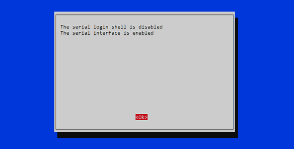

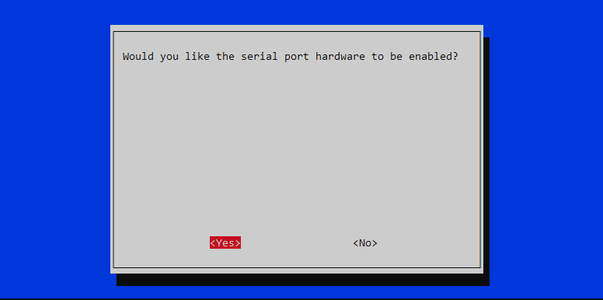

Step 4: Habilita La Puerta UART De La Raspberry Pi

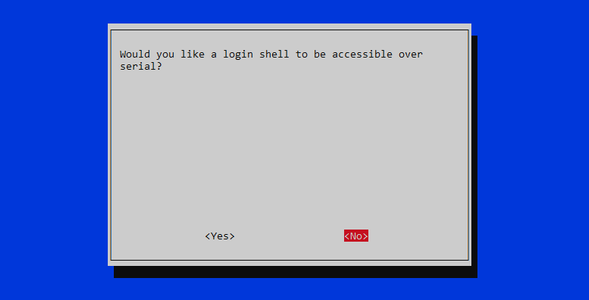

Ya que la Raspberry Pi se comunicará por UART con los modulos LoRaBee y 3GBee, debes habilitar la puerta serial del equipo, ya que viene deshabilitado por defecto. Sigue los siguientes pasos para habilitarla desde el terminal.
  1. Ejecuta el terminal de linux.

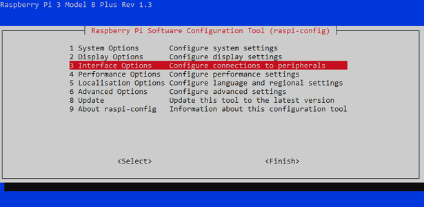

  2. Escribe el comando "sudo raspi-config".
  3. Selecciona "Interface Options".

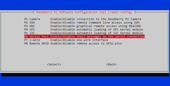

  4. Selecciona "No" a la primera pregunta.
  5. Seleciona "Yes" a la segunda pregunta.
  6. Presiona "Ok".
  7. Seleciona "Finish".
  8. Reinicia tu Raspberry Pi con el comando "sudo reboot".

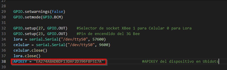

Step 5: Edita El Archivo Gateway.py
Abre el archivo gateway.py con tu editor de código preferido y modifica el APIKEY, coloca corresponidente a tu dispositivo en Ubidots.

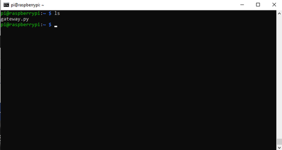

Step 6: Copia El Archivo Gateway.py
Copia el archivo "gateway.py" a la caperta home de tu Raspberry Pi, este script se encargará de recibir los datos del modulo LoRaBee y enviarlos a tu servidor a través del modulo 3GBee.

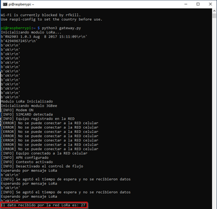

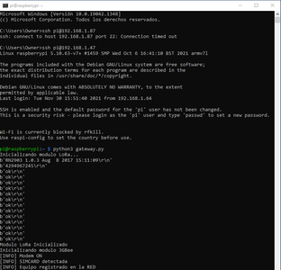

Step 7: Ejecuta El Script En El Gateway
Desde la terminal de tu Raspberry Pi ejecuta el siguente comando:
python3 gateway.py
Esto ejecutará el script, el cual coloca el LoRaBee en modo de escucha, esperando por mensajes entrates desde otro LoRaBee.

Step 10: Monitorea Los Datos Recibidos
En la consola de tu Raspberry Pi verás un mensaje con el dato que te envío el Picaro+ y la transmisión del mismo hacia tu servidor, así puedes validar que esta funcionando tu gateway LoRa a 3G con Raspberry Pi y Picaro+.
