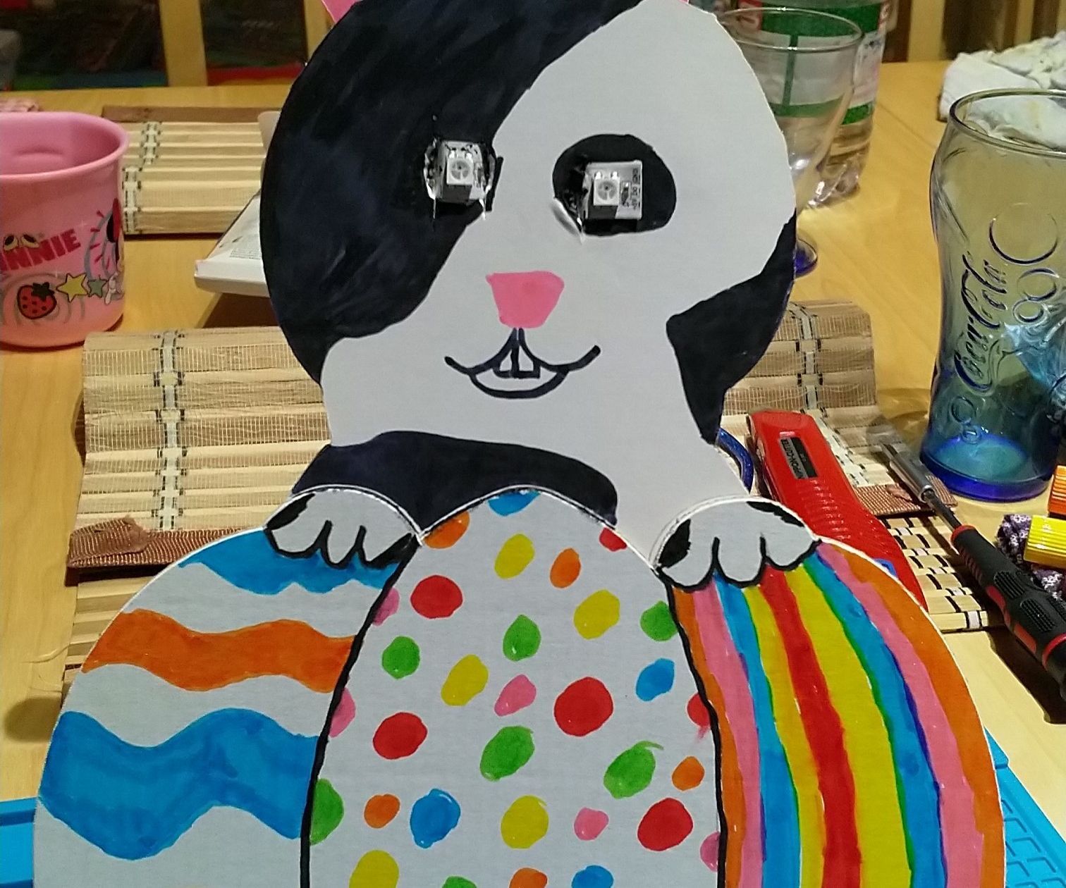

Introduction: Husveti Nyuszi Radar
Egy kedves husvéti játék és dekorácio.
Arduinoval és távolság érzékelőve ami két szervot és ledeket vezérelnek.
Arduino nano es io shield (en ezeket hasznaltam) de, mast is lehet hasznalni.
HC-SR04 ultrasonic senzor.
2 db SG90 mikro szervo
2db szines led (WS2812)
vezetekek

Fotmara vagott karton lap amit kesobb kilehet szinezni.
En elore megtervezett sablont hasznaltam amit poltteren vagtam meg. PDF , AI, DXF. fajl
Ossze szereles elott ki lehet szinezni.
Ezt a megoldast tobb verzioba es unnepre lehet felhasznalni pl: karacsony, helloween ......

Step 4: Teszteles
Neha bezavar a kozeli targyakrol viszateto hamis jelzesek (ultrahangos erzekelo).
Az uj video mar sokkal jobb lett. :)
