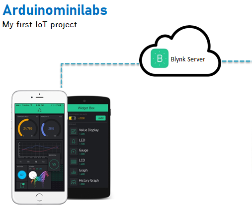

Step 2: Dashboard Blynk
Bueno ahora vamos a ver el diseño del dahsboard en Blynk. A
continuación mostramos los elementos y las variables a crear en un print de pantalla.
  • V0: Label “State”. Toma el valor del estado actual.
  • V2: Button ”On” . On=”On”, Off=”-“.
  • V3: Button “Off” . On=”Off”, Off=”-“;
