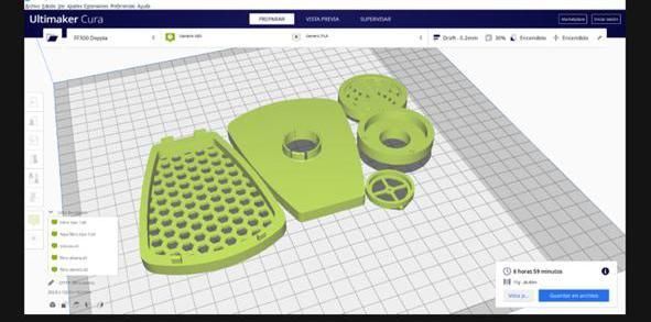

Step 1: Step 1. 3D Printing / Impresión 3D
1. Download enclosed file JDR.rar. Here you will find the CAD files required to print the base of the mask and the cartridges. Two designs were developed for the filter cartridges: a round, small one, and a bigger one with the regular shape of the N95 filter. You can pick which design you prefer.
2. Check that the file is compatible with your 3D printer; if not, convert the file.
3. Program the printing of each piece; they are:
-Base of the mask. Printed in TPU. Approximately 6.47 hours to print.
-Cartridges and cover for the valve. Printed in ABS. Depending on whether you choose to print both types of cartridges or just one, you will have to print once or twice. Approximately 7 hours per pair or cartridges and cover for the valve.
4. Check that the pieces have been printed correctly and the tolerances were well set.
1. Descargue el archivo adjunto JDR.rar. En este encontrará los archivos CAD para la base de la máscara y para los cartuchos de los filtros. Se desarrollaron dos diseños para estos cartuchos: uno redondo y pequeño, y otro con la forma natural del filtro N95, más grande. El usuario puede elegir cuál de los dos filtros decide utilizar.
2. Verifique que el archivo tenga el formato adecuado para su impresora 3D.
3. Programe la impresión de las piezas, estas corresponden a:
-Base de la mascara. Impresión en TPU. Aproximadamente 6.47 horas de impresión.
-Cartuchos y tapa para válvula.Impresión en ABS. Dependiendo si se quiere imprimir solo un tipo de cartuchos o dos se realizará una o dos impresiones. Aproximadamente 7 horas por par de cada tipo de cartuchos y tapa.
4.Verifique que la impresión se haya realizado de forma apropiada y que las tolerancias establecidas hayan estado correctas.
