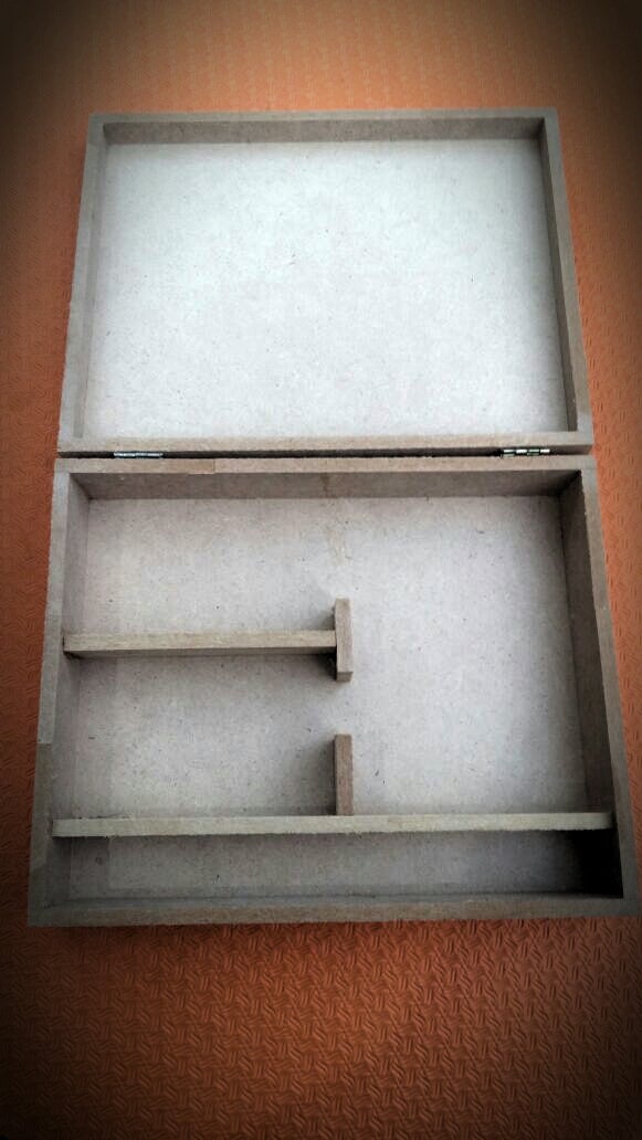

- 1 Caixa de madeira (MDF) 5,5 X 18 X 23

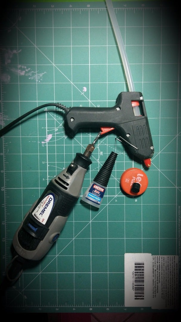

Ferramentas & afins:
- Furadeira Dremel
- Broca 3mm (aproximado)
- Ferro de solda
- Solda
- Pistola de cola quente
- Alicate de corte
- Super Bonder
- Estilete
- Lixa fina
- Régua
- Lápis

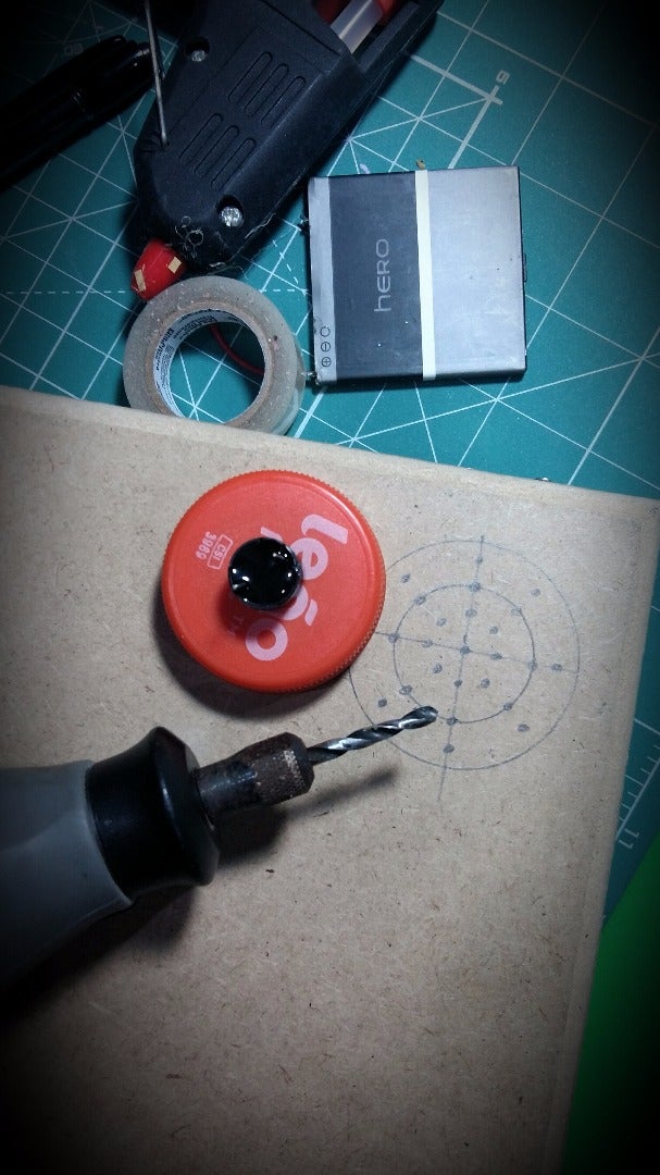

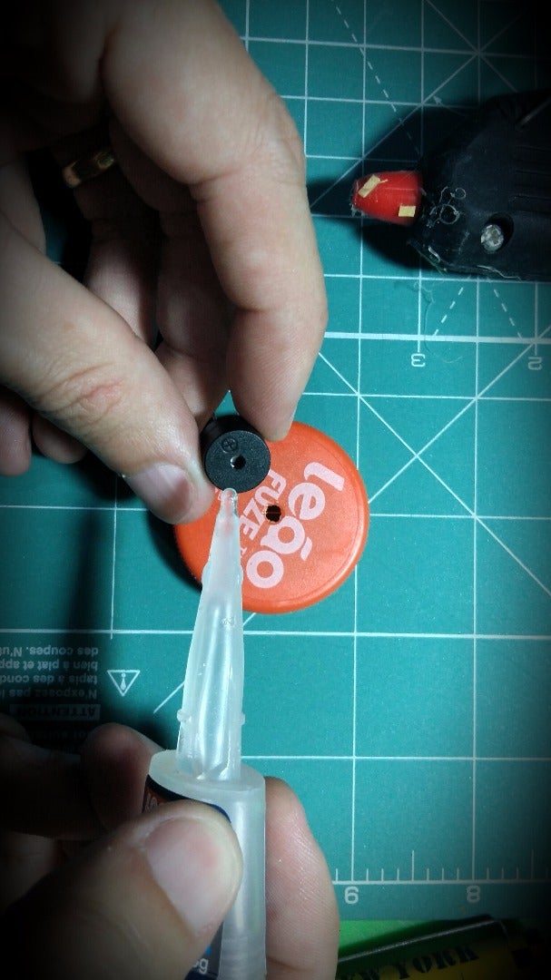

Juntamente com o Buzzer será feito uma espécie de "auto-falante" para a saída do som da caixa de madeira.
O som do Buzzer seria o suficiente alto para o colocar em somente um furo diretamente na caixa, mas desta forma como planejei, com a tampa eu poderia fazer uns furos mais estilosos na caixa, deixando bem aparente e sugestivs a saída de som.

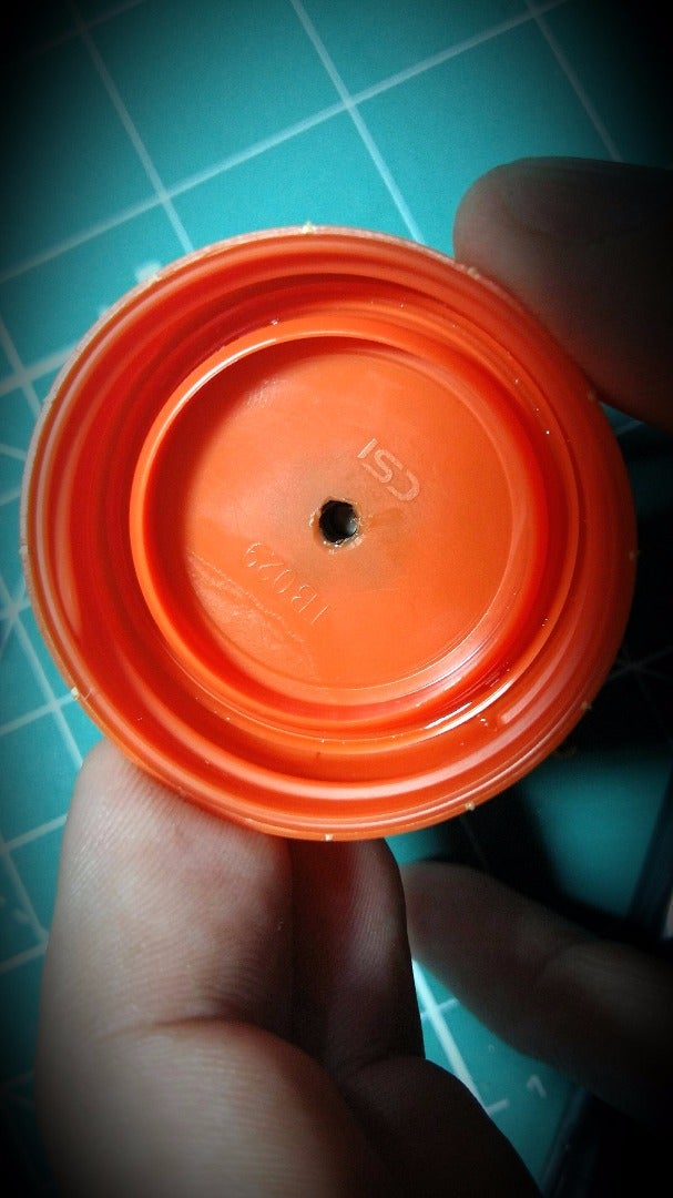

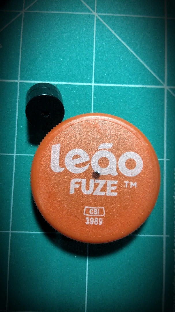

- Fazer uma marcação no centro da tampa de Mate, onde deverá ser feito um furo com a Dremel para a saída do som. (fotos 2 e 3)

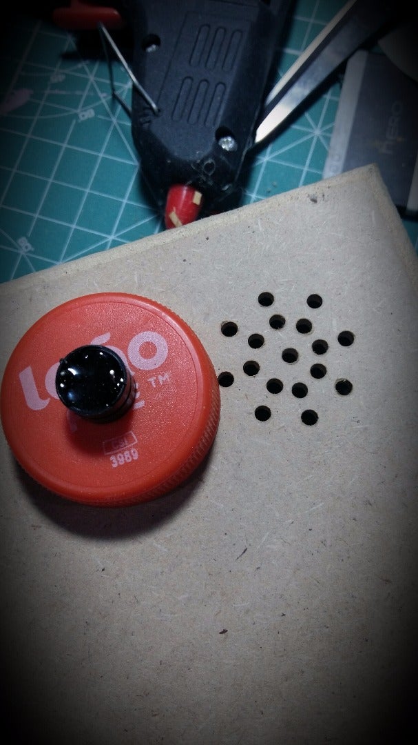

- Após ter feito o furo na tampa de Mate, colar o Buzzer com super bonder, deixando o furo do Buzzer alinhado com o furo da tampa de Mate, para não obstruir o som. (fotos 4, 5 e 6)
- Em seguida fazemos marcações com lápis (para ser removido futuramente) na tampa da caixa onde faremos furos com a Dremel, para a saída do som do Buzzer. (fotos 7, 8 e 9)
Uma observação é fazer o posicionamento um pouco mais afastado da lateral da caixa, pois tive um pouco de dificuldade para colar a tampa por dentro depois.
- Fazer os furos com a Dremel, tentando ser o mais preciso possível para obter uma boa estética no final. Passar uma lixa no local (dentro e fora) para remover as marcações de lápis, e as rebarbas do furo. (foto 10)
- Posicionar a tampa de Mate por dentro da tampa da caixa, centralizando nos furos realizados, e colar com cola quente por toda a circunferência. (fotos 11 e 12)

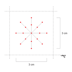

Coloquei na última imagem um guia de furação que pode ser impresso e usado.

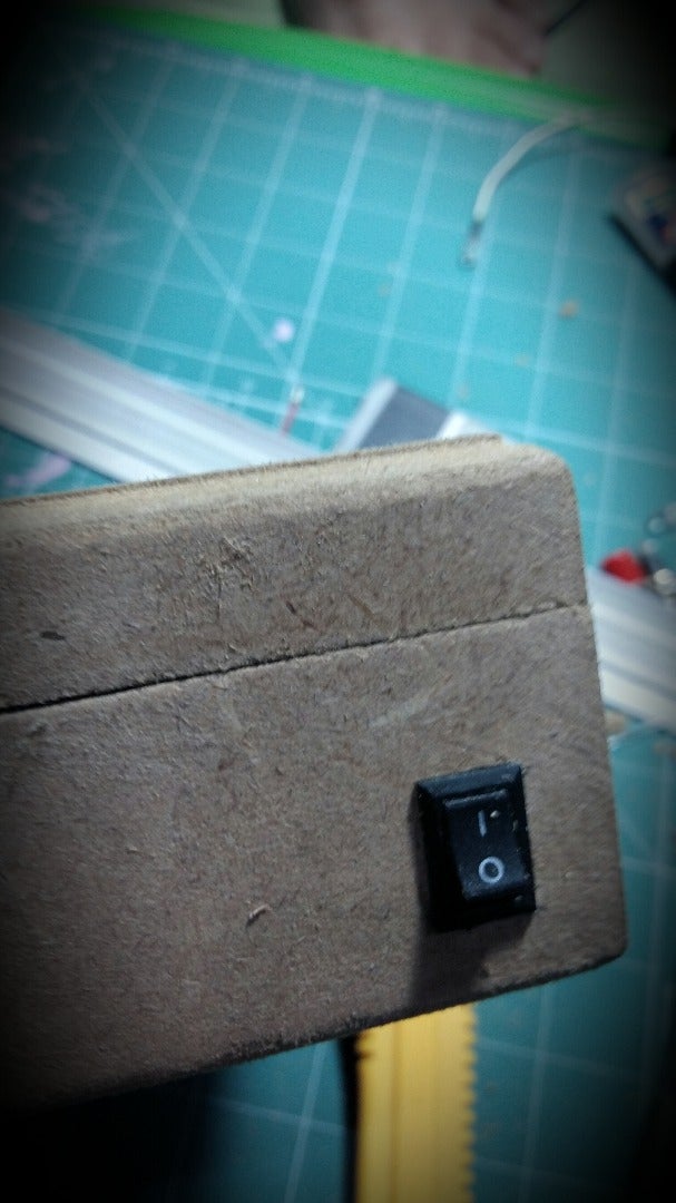

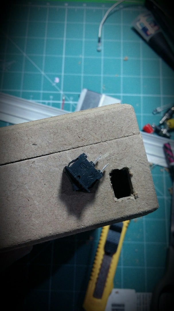

Step 3: Instalação Da Chave Liga-desliga E Led Piloto

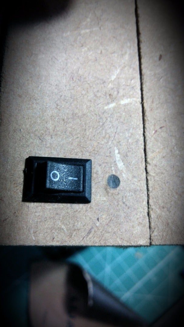

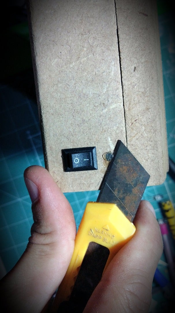

- Fazer a marcação do furo para a chave na frente da caixa. Fazer vários furos (um ao lado do outro) com a Dremel na parte interna da marcação e depois ir deslizando com a broca até percorrer toda a marcação. Fazer pequenos ajustes com o estilete, até que a chave se encaixe. (fotos 1 e 2)
Para os que nunca trabalharam com este tipo de chave, devemos fazer a marcação para a furacão respeitando a medida interna que ela possui, pois ela possui esta "rebarba" para se utilizar como acabamento que depois de encaixada tampará pequenas imperfeições que poderão conter no furo.
(me desculpem pois me esqueci de tirar foto neste momento para demostrar)

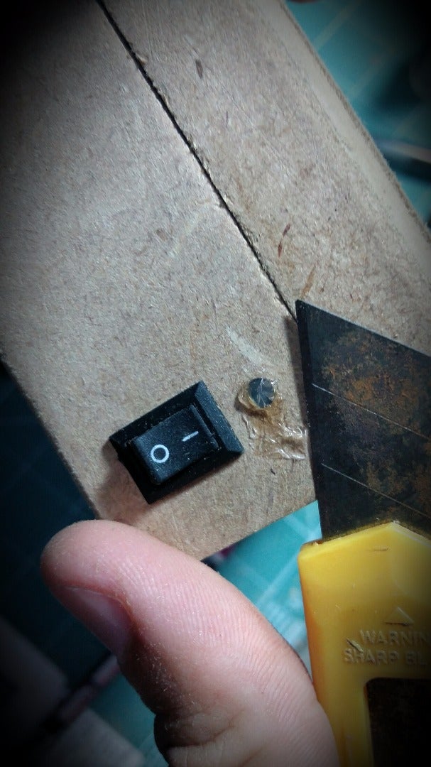

- Fazer um furo acima da chave, que servirá para colocar o Led piloto para o liga-desliga. O furo deve possuir 3mm onde encaixaremos o Led. (foto 3)
- Colocar o Led no furo pelo lado de dentro, com o positivo para baixo pois será soldado na chave, e colar com um pingo de super bonder. (foto 4)

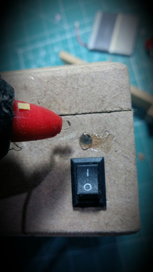

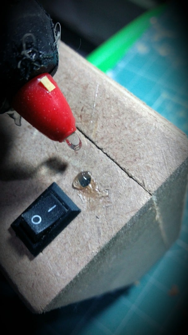

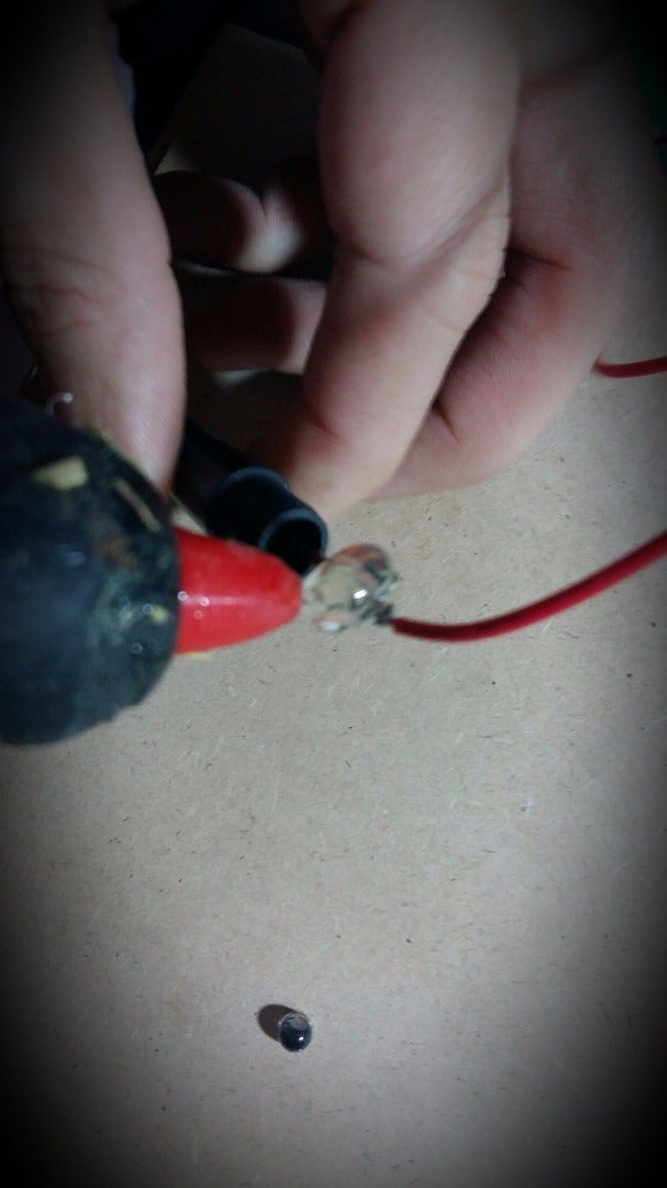

- Como o Led colado por dentro não tem tamanho o suficiente para "aparecer" no lado de fora do furo, colocamos cola quente no furo pelo lado de fora, o suficiente para cobrir todo o furo e vazar um pouco. (fotos 5 e 6)
- Após a cola quente ter secado, com o estilete bem amolado passamos devagar pela sobra da cola, tomando cuidado para não raspar demais na caixa para não deixar imperfeições. Passamos também a lixa fina levemente para ficar mais uniforme. (fotos 7, 8, 9 e 10)

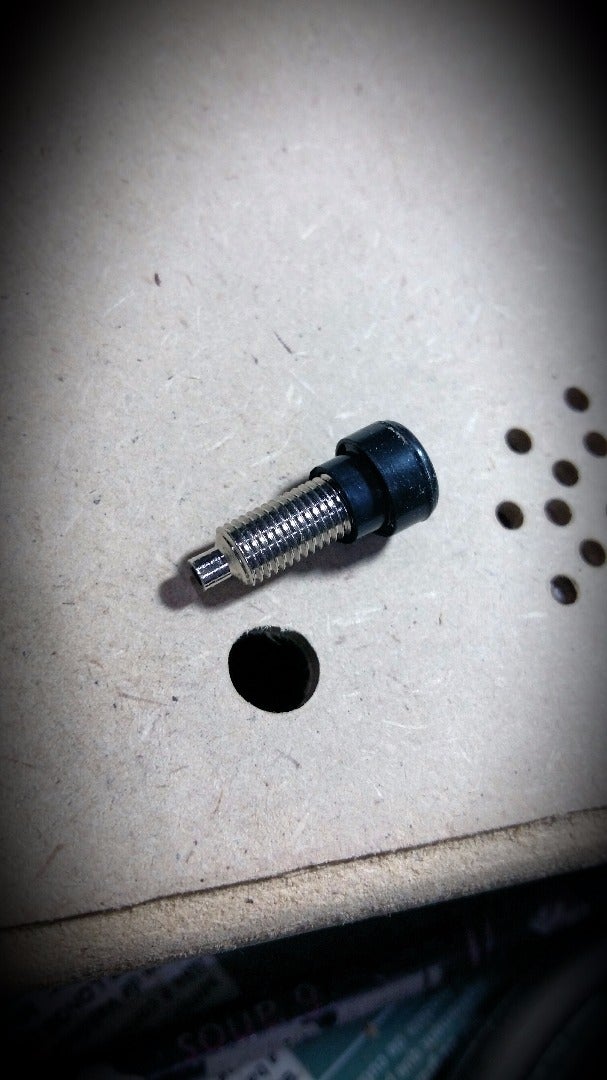

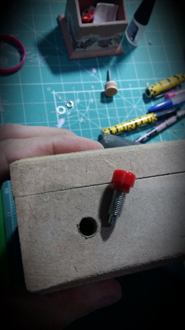

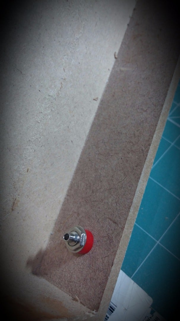

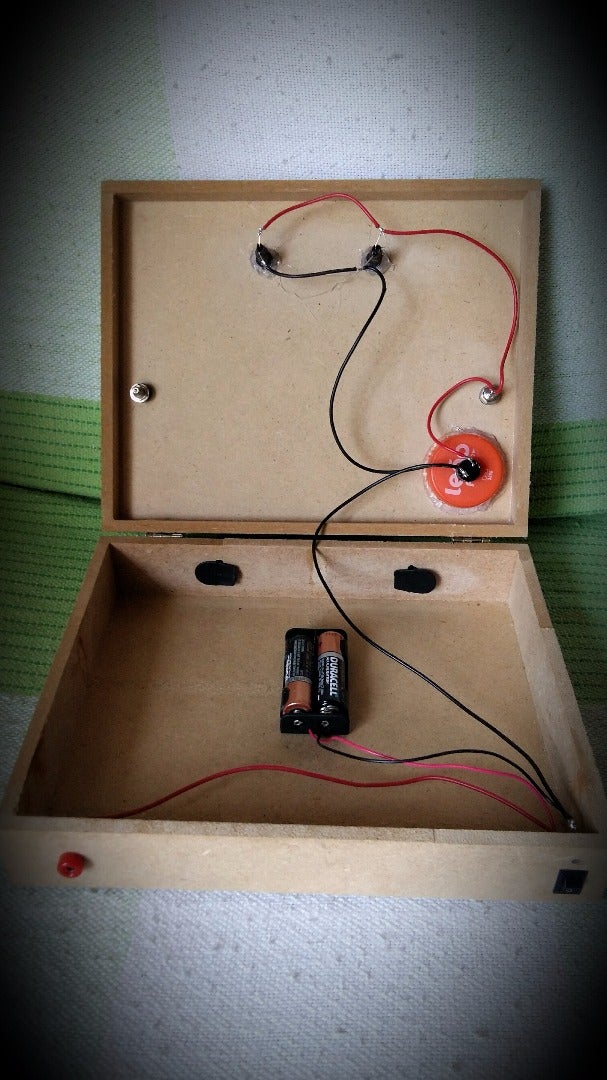

- Fazemos o posicionamento de onde ficarão os bornes na parte de cima da caixa, que serão usados para o arame de trajeto. Marcamos com lápis para efetuar os furos. Fazemos o furo e fixamos os bornes nos furos com suas roscas e arruelas.
Observando o borne, pode-se ver que sua parte plástica possui dois diâmetros. Deve-se fazer os furos de acordo com o menor diâmetro do plástico, para que o borne possa ser fixado e fique com bom acabamento. (fotos 1,2,3 e 4)
- Posicionamos na parte da frente da caixa (lado esquerdo) onde ficará o borne para ligar a manopla com a argola, marcamos com lápis, fazemos o furo e fixamos o borne com a rosca e arruela. (fotos 5 e 6)

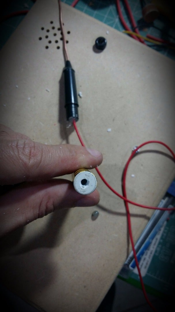

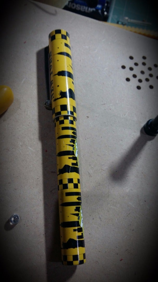

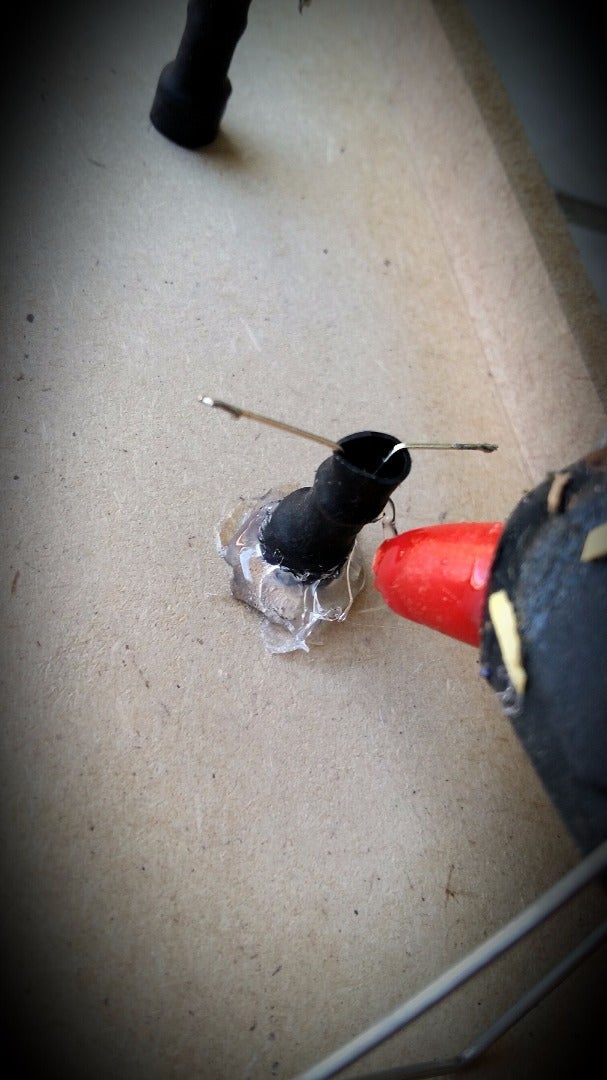

- Retiramos a carga da caneta e utilizaremos somente o corpo sem tampa.

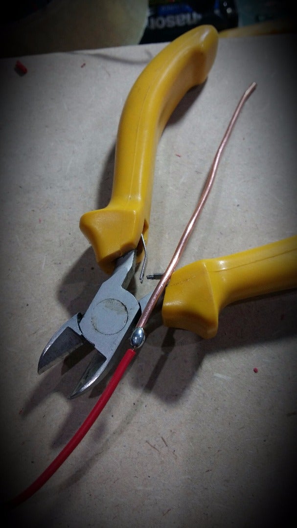

- Cortamos um pedaço de fio rígido de aproximadamente 10 cm, soldamos a um fio flexível de aproximadamente 25 cm. (foto 3)
- Passamos o fio rígido pelo furo do bico da caneta. (foto 4)
- Colocamos um pouco de cola quente na altura da solda, e puxamos a ponta do fio rígido rapidamente para dentro do bico da caneta. Depois de ter puxado, adicionamos mais cola para dar mais resistência a ponta. (fotos 5 e 6)
- Fazemos a argola na ponta, e soldamos conforme a imagem. (foto 7)
- Fazemos um furo na parte de trás da caneta para passar o fio flexível. (foto 8)
- Passamos o fio flexível e fechamos a caneta. (foto 9)

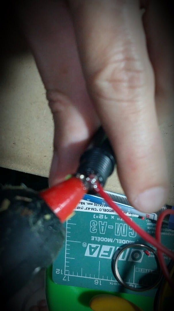

- Soldados o borne, colocamos um pouco de cola quente junto a solda e fechamos rapidamente para não secar, depois de fechado adicionamos mais cola, também para dar mais resistência ao uso. (fotos 10 e 11)

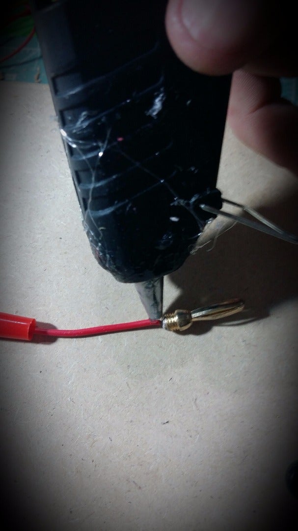

- Soldamos os bornes no arame para fazer o trajeto. Neste caso não vou utilizar cola quente como no borne da manopla, pois provavelmente a solda se quebrará ou o arame se partirá com o uso constante, e a cola quente dificultaria a substituição. (fotos 12 e 13)

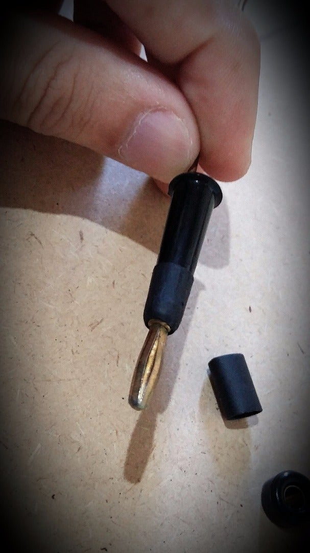

- Colocamos um pedaço de Termoretrátil de 5mm, com aproximadamente 1 cm na ponta do pino banana, para que a argola não encoste na parte metálica do pino que fica aparente quando inserida no borne, o que faria com que o Buzzer e os Leds fossem acionados ainda no início do jogo. (fotos 14, 15 e 16)

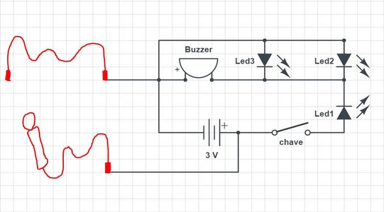

O circuito é bem simples, a montagem é feito somente com fios e solda e não tem mistério. Seguindo o diagrama pode conferir as ligações das peças eletrônicas. (foto 1)
Na prática, a chave funciona como uma chave geral onde corta ou permite a alimentação de todos os componentes, e a manopla funciona como uma chave para acionar os Leds da tampa e o Buzzer, que quando é encostada no arame, fecha o circuito fazendo o Buzzer emitir som e os Leds da tampa acenderem.

Utilizei alguns daqueles protetores de pés de cadeiras na parte de baixo (fotos 5 e 6) , para servir de pés ao apoiar a caixa, e utilizei também uma alça retirada de caixas de papelão de eletrônicos (fotos 7 a 11), para improvisar uma alça que facilita o transporte.
Mais um detalhe, que acabei não mostrando nas fotos, é que usei um ímã de neodimio para manter a caixa fechada quando a seguramos pela alça. Desta forma, a caixa se mantém fechada quando a colocamos na vertical.
