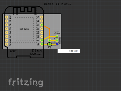

Devre şemaları ve ekmek tahtası resimlerini eklerde bulabilirsiniz.
Devreleri biraraya getirirken dikkat etmeniz gereken iki önemli nokta var. Birincisi rölenin kontak uçlarını mümkün olduğunca mikrokontrolcünün pinlerinden uzakta tutun. Parazit atlaması mikro kontrolcünün çalışmasını etkileyebilir. İkincisi de sıcaklık sensörünü mikrokontrolcüden ümkün olduğunca uzağa yerleştirin aksi taktirde mikrokontrolcünün çalışırken yaydığı ısı sensöre fazla ulaşabilir ve sıcaklığını yükseltir.

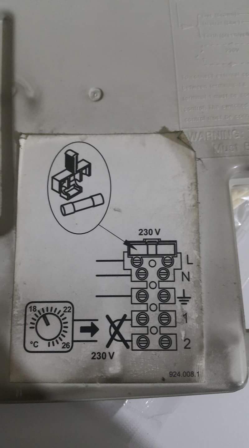

Rölenin kombiye montajı için ise kombinin kapağını açmamız gerekiyor. Bu işlemden önce kombinizin bağlı olduğu sigorta anahtarını kapatmayı sakın unutmayın.230 Volt ile çarpılmayın sakın. Kombinin içinde 5 bağlantılı bir klemens bulunur. Kısa devre edilmiş iki ucu bulup bu kısa devre kablosunu çıkarıyoruz ve yerine iki kalın kahverengi kablo takıyoruz. Bu iki kahverengi kablonun diğer uçlarını rölemizin girişine ve normalde kapalı ucuna bağlıyoruz.

Sensör modülünü de çalıştırdığınızda oda sıcaklığı ayarladığınız dereceyi geçtiğinde kombinize otomatik kapanma komutu gönderecek, o derecenin altına indiğinde ise tekrar açma komutu gönderecektir.
Sensöre ulaşmak için de anahtar ağına bağlanıp atadığınız IP adresini tarayıcınıza girebilirsiniz. Cevap olarak o anki oda sıcaklığını size dönecektir.
