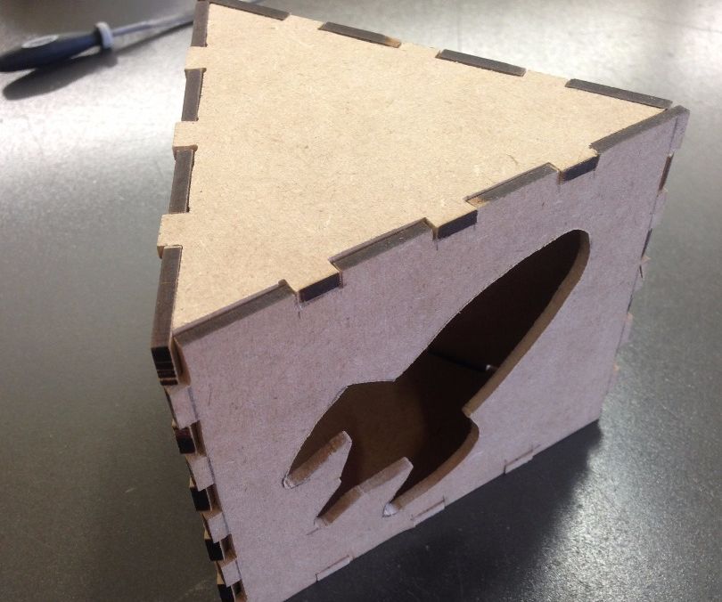

Una vez que ha salido tu corte, debes preparar los huecos por donde van las patas del led y el orificio para la batería. Cada una de las partes tiene un circulo y una linea grabadas, con la segueta debes de dar unas pasadas para que las patas del led puedan entrar bien. Con el desarmador, retira los residuos de madera carbonizada que quedaron en los huecos circulares.
Step 3: Preparar Led
Coloca la pata más larga del led en la línea de la cara que no tiene los segmentos de corte. Aproximadamente a la altura en que la pata más corta llega a la orilla del circulo, dobla la pata del led con las pinzas de punta hacia arriba. Al verlo de lado la pata del led que doblaste debe de sobresalir como en la imagen.
Ahora inserta la batería con la cara lisa (+) hacia abajo.
