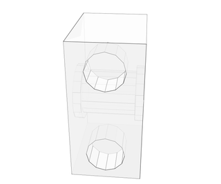

Pueden bajar la pieza en el archivo adjunto, o modificarla en Tinkercad. La pieza se adapta a pines y a ejes de Lego, y a piezas con huecos para eje como esta.

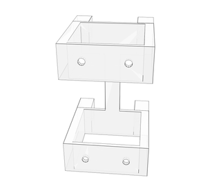

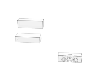

La primera pieza es una barra de 4 unidades que se une al servo. La segunda es una unión de servo a engranajes. Estas piezas se unen al servo a través de cualquiera de las brazos que vienen con el servo.

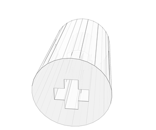

El motor DC, se une a cualquier barra con huecos para eje, como se muestra en la foto. El adaptador permite unir el eje del motor con ejes de Lego, y a partir de allí a ruedas y engranajes como se muestra en la foto.

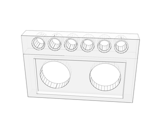

Micro breadboard son muy útiles para conectar cualqueir tipo de sensor. Este adaptador, una barra de 2 unidades de Lego, está adaptada para colocar el micro-breadboard. Acá el Tinkercad.

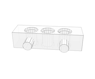

Se adjuntan los archivos que permiten adaptar los "Electronic Bricks" de ITEAD. También para el sensor ultrasónico. Ambos se conectan a lego a través de una barra con huecos, a través de pines o ejes.
