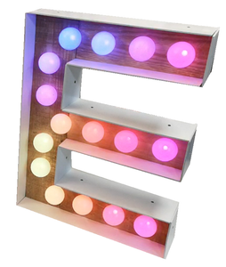

Ce projet à pour but de faire un lettrage effet ancienne enseigne publicitaire. Il est réalisé à l'aide de matériaux de récupération, bois de palette, fond de meuble (Ikea), et d'un peu d'électronique, ESP8266, guirlande led adressable... Le but est d'obtenir un objet déco moderne et en même temps avec une touche vintage.
This project aims to make an old advertising sign effect lettering. It is made using recycled materials, pallet wood, furniture backing (Ikea), and a little electronics, ESP8266, addressable led garland ... The goal is to obtain a modern decorative object. and at the same time with a vintage touch.

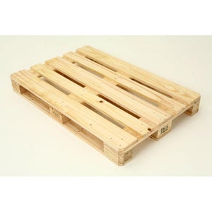

- de bois de palette: simplement une ou plusieurs palette en bois que vous allez démonter pour récupérer des planches (attention à bien enlever les clous)

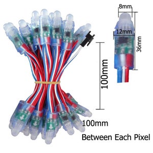

-de guirlande leds adressables
https://fr.aliexpress.com/item/1005002102025722.ht...

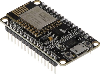

-d'un ESP 8266
https://fr.aliexpress.com/item/33051171807.html?sr...

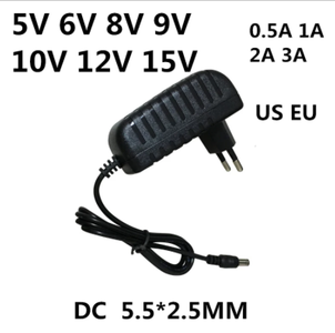

-d'une alimentation 5V
https://fr.aliexpress.com/item/1005002620565526.ht...

- pallet wood: simply one or more wooden pallets that you will dismantle to recover boards (be careful to remove the nails)

-addressable led garland
- an ESP 8266
-a 5V power supply

Pour commencer il faut découper les planches issus de bois de palette. J'ai utilisé une scie à ruban, mais il est possible d'utiliser une scie à main. Les entailles sont réalisées à l'aide de la scie à ruban pour l'ébauche mais vous pouvez utiliser la scie à main et un ciseau à bois.
To start, you have to cut the planks from pallet wood. I used a bandsaw, but it is possible to use a hand saw. The notches are made using the band saw for roughing, but you can use the hand saw and a wood chisel.

Il faut percer les lettres pour le passages des leds. Les perçages sont effectué à la perceuse à colonne ou à la visseuse à une distance de 70mm. Ainsi les leds sont espacés sans pour autant trop tendre les nappes de connexions. Le diamètre de perçage est adapté au passage des leds en étant légèrement serrant.
It is necessary to drill the letters for the passage of the leds. The holes are drilled with a drill press or screwdriver at a distance of 70mm. Thus the LEDs are spaced without too much straining the connection layers. The drilling diameter is adapted to the passage of the LEDs by being slightly tightening.
Step 10: COLLAGE LEDS / BONDING LEDS
Il faut placer les leds dans les perçages. Les guirlandes on été coupées pour correspondre au nombre de leds nécessaire par lettre. Attention au sens au moment de la mise en place. Il y a un risque de casser l'effet avec les leds et d'avoir une lettre qui ne suis pas correctement le sens d'allumage. Par la suite il faut appliquer un point de colle au pistolet à colle.
The leds must be placed in the holes. The garlands have been cut to match the number of leds needed per letter. Pay attention to the direction when setting up. There is a risk of breaking the effect with the leds and of having a letter which does not correctly follow the direction of ignition. Then you have to apply a point of glue with a glue gun.

La carte utilisée pour le pilotage des Leds est un ESP 8266. Elle est connectée en Wifi. Une installation en open source est faite à partir du système WLED Aircoookie. Ce système est très complet et très professionnel. Je remercie les gens qui ont travaillé dessus pour leur travail. Il y a le lien pour le télécharger ici :
https://github.com/Aircoookie/WLED
Par la suite il faut le téléverser à l'aide d'Arduino.
The card used to drive the LEDs is an ESP 8266. It is connected via WiFi. An open source installation is made from the WLED Aircoookie system. This system is very complete and very professional. I thank the people who worked on it for their work. There is the link to download it here:
Then you have to upload it using Arduino.

La carte ESP8266 et les leds sont alimenté en dérivation avec une alimentation 5V. Il faut ensuite connecter la pin de l'ESP8266 correspondante au pilotage des leds.
The ESP8266 board and the leds are supplied by branch with a 5V power supply. It is then necessary to connect the pin of the ESP8266 corresponding to the piloting of the leds.

Le projet est terminé. Pour le piloter vous pouvez utiliser votre smartphone.
Bonne fabrication!
The project is finished. To control it you can use your smartphone.
