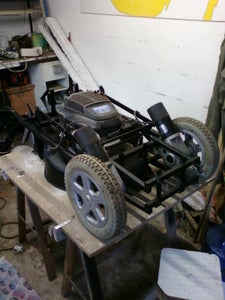

Le projet porte sur la réalisation d'une tondeuse thermique radiocommandée RC !
Modification d'une tondeuse thermique, création d'un chassis pour incorporer 2 moteurs électriques
de fauteuil roulant 24v pour la traction de la tondeuse. Un vérin de lit médicalisé 24v pour gérer la hauteur
de la caisse (réglage hauteur de coupe et descente/monté des trottoires)
alimentation par 2 batteries de voitures.
commande à distance de la direction, de la hauteur de caisse, du regime moteur.
