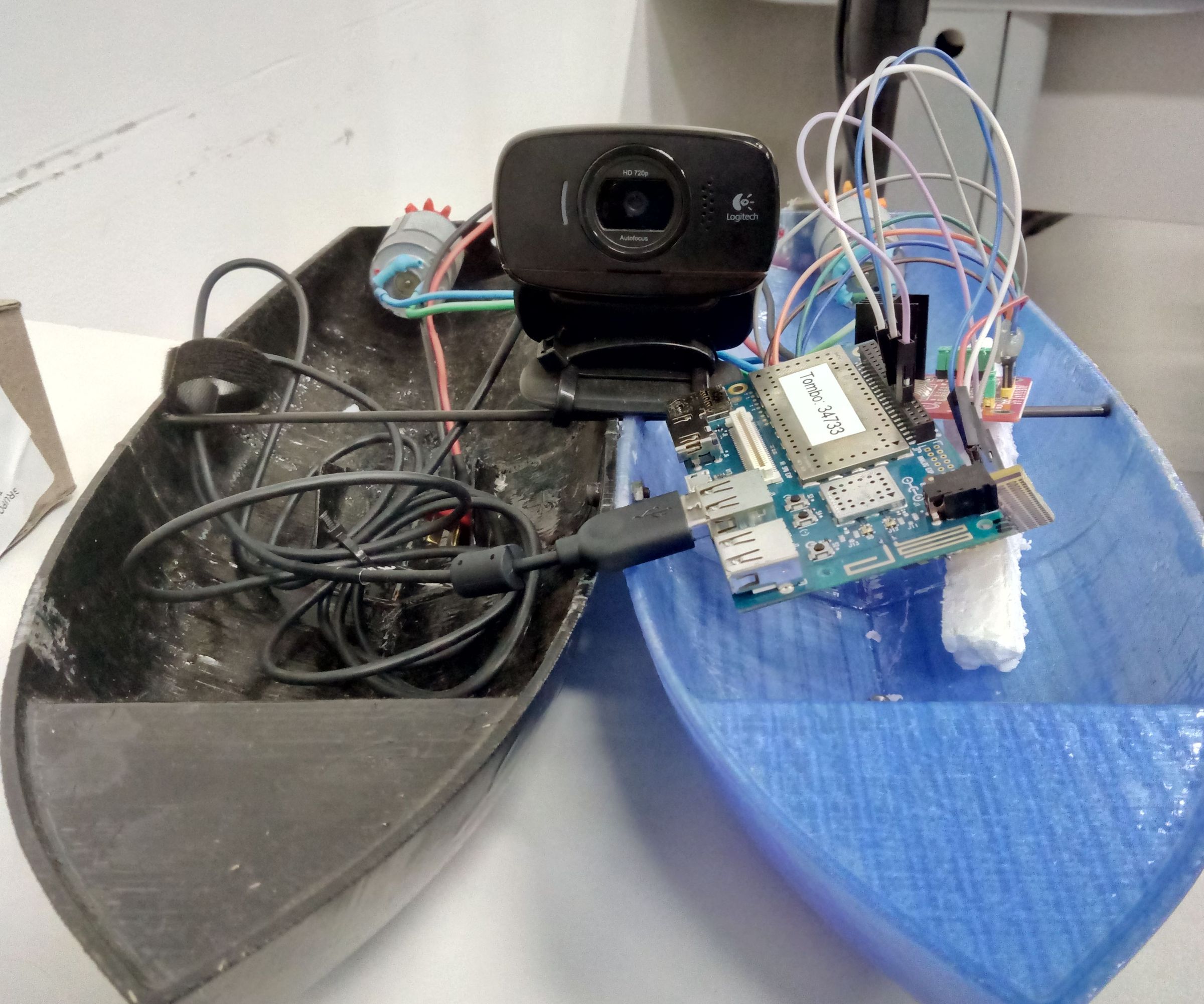

Level shifters são circuitos que solucionam a incompatibilidade de tensão entre partes de um mesmo sistema que trabalham com tensões diferentes. Seu propósito é ajustar o nível de tensão sem alterar as características do sinal. O level shifter utilizado no robô aquático nivela a tensão de saída da placa Qualcomm de 1,8V para 5V.
Step 1: Materias Necessários
- 1 placa padrão 5x10cm
- 2 Barra pin head fêmea 16 pinos
- 4 resistores de 270 Ohm
- 4 resistores de 1K Ohm
- 4 Transistores BC547 45V 0,1A
Step 2: Esquema Elétrico
No momento que o sinal é emitido pela fonte de 1,8v, o circuito realiza o chaveamento com da alimentação para realizar um output de 5v.
Step 3: Montagem
É realizada seguindo o esquema elétrico e montado na placa padrão com a inserção das barra pin head nas extremidades do circuito
