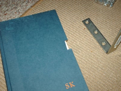

Mide el punto medio, haz una marca, coloca el soporte L encima, traza su forma, mide de nuevo, corta un agujero lo suficientemente profundo para que el soporte se encaje por completo dentro de él. Mira las fotos para asegurarte de cortar en la dirección correcta.

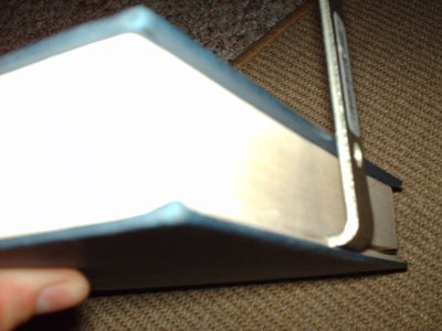

Usa el cuchillo para hacer una muesca cuadrada para el soporte L, para que el libro pueda estar a ras de la pared.
Step 4: Perfora El Libro
Pon los tornillos para madera pequeños en su lugar para sujetar el soporte L en su lugar, y pon uno en cada esquina para juntar las páginas del libro. Colgar el soporte sobre el borde de un escritorio, una silla, una mesa, etc puede ser útil para que el extremo sobresaliente del soporte no impida que el libro quede plano. Las páginas intentarán levantar el tornillo mientras lo atornillas, así que asegúrate de aplicar un poco de presión para mantenerlas en su lugar. Si esta parte no se hace correctamente, las páginas terminarán onduladas y delatarán al espectador el truco. La foto me muestra usando un taladro inalámbrico, pero encontré que hacerlo a mano es mucho más eficaz.

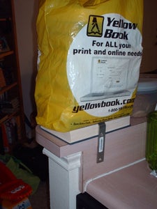

El pegamento mantendrá en su lugar la cubierta inferior del libro, y los tornillos mantendrán las páginas juntas. Cárgalo con una pila de libros (u otra cosa pesada) déjalo por la noche.

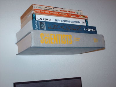

Pon encima unos libros para esconder el soporte. Asegúrate de poner suficientes libros para cubrir completamente el soporte--o sea, no lo hagas como en la foto.
