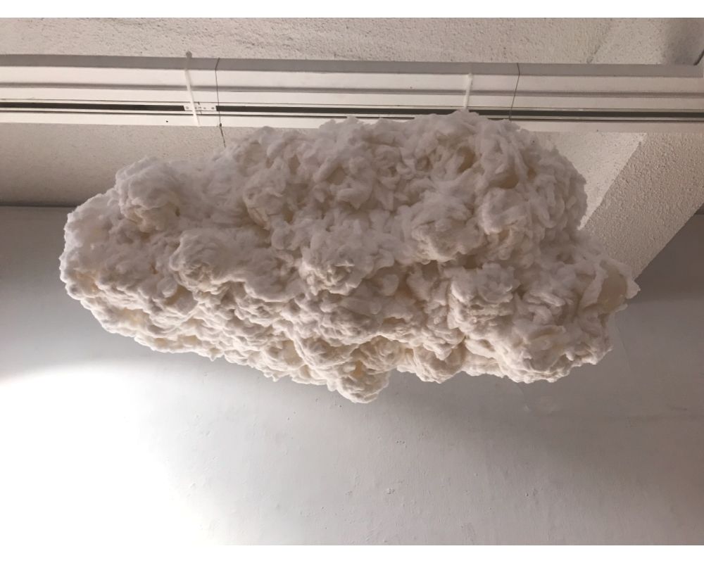

우리는 비교적 가공이 용이하고 빛을 잘 반사할 수 있는 아이보리색 70mm볼풀공을 사용하였고, 천장의 설치와 관리의 용이성을 고려하여 네트망에 묶는 설치방법을 채택함
구조는 110cm*50cm*40cm, 총 72개의 볼풀공이 구름형태로 구성됩니다.
각각의 공은 칼을 사용하여 CDS와 LED가 들어갈만큼 구멍을 재단하여 본드와 절연테이프로 마감하였습니다.
설치된 공 위에 탈지면을 빛이 투과할 만큼 잘 찢어내어 스프레이형 본드를 이용해 부착합니다.

천장에 수평을 맞춰 네트망에 액자용 와이어를 걸어 설치합니다.
전원케이블은 최대한 보이지 않게 천장에 숨기는 방식으로 정리하고
벽면 색상에 맞춰 전원케이블들을 테이핑합니다.
최종적으로 설치환경에 맞게 조도값을 조절하고
테스트를 거친 후 빛을 감상합니다.
