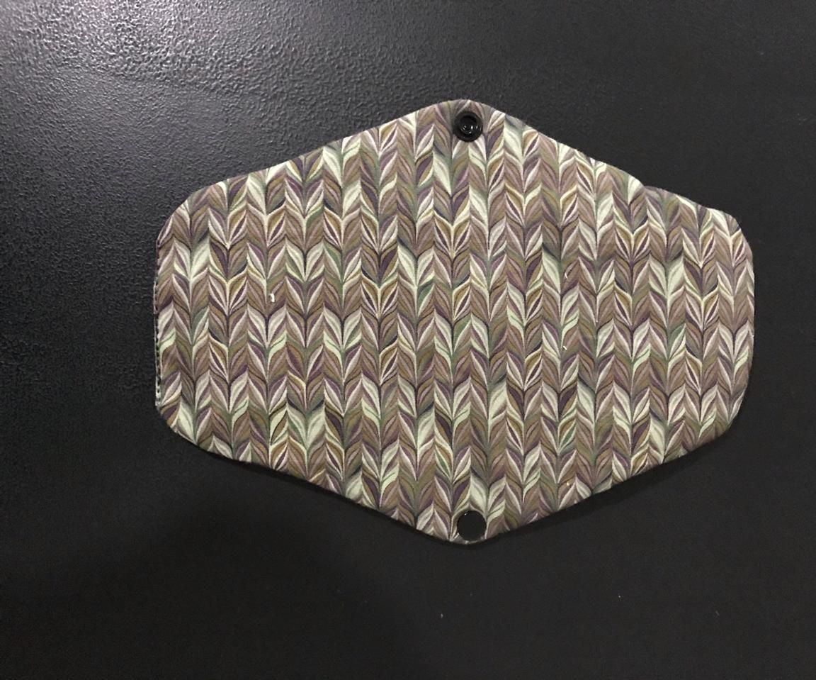

Step 5: Junte a Parte Da Frente
Para finalizar, dobre a máscara no meio e costure as 4 partes de tecido, unindo-as.
Certifique-se de estar sempre costurando as 4 partes, para não ficar alguma parte solta dentro da máscara.
Finalize a costura no centro da máscara como indicado nas imagens.
