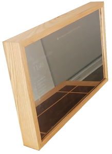

Introduction: MAGIC MIRROR LE PLUS FIN / THINNEST MAGIC MIRROR
About: atel0yeah@gmail.com
Le but de ce projet est de créer un Magic Mirror qui en donnant l'impression d'être un miroir simple et non un miroir connecté. La conception est basé sur une réutilisation de matériaux de récupération notamment pour l'écran. Deux tutoriels vidéos sont disponibles pour cette fabrication.
The goal of this project is to create a Magic Mirror which gives the impression of being a simple mirror and not a connected mirror. The design is based on reusing recycled materials, especially for the screen. Two video tutorials are available for this fabrication.

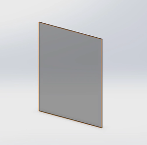

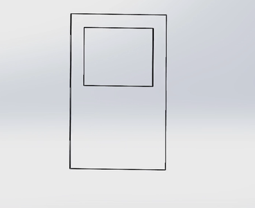

Step 1: PLANS DE FABRICATION / PRODUCTION PLAN
Les plans de fabrication du MAGIC MIRROR.
The manufacturing plans of the MAGIC MIRROR.

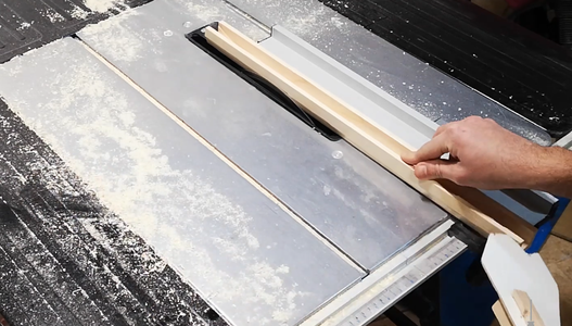

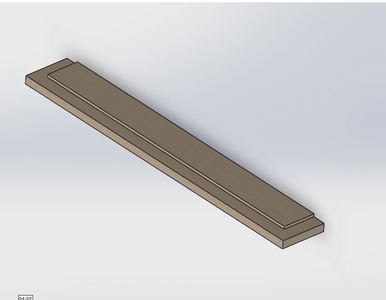

Step 4: PROFILAGE RAINURE / PROFILAGE RAINURE
Afin d'avoir la place de placer le plexiglass et le contre plaqué il faut effectué une rainure large et profonde. Pour cela on peux utiliser la défonceuse ou la scie circulaire sur table. Il faut effectuer plusieurs passes.
In order to have the space to place the plexiglass and the plywood, a wide and deep groove must be made. You can use a router or table saw for this. You have to make several passes.

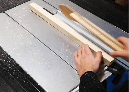

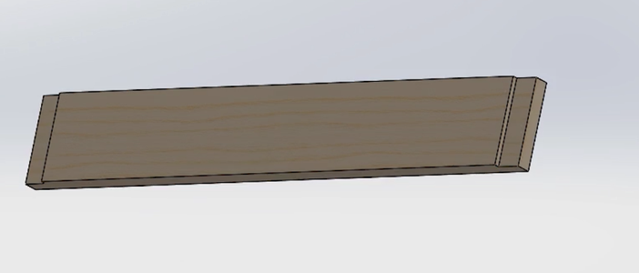

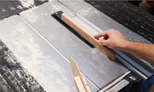

Step 7: PROFILAGE FEUILLURE TRAVERSES / PROFILAGE FEUILLURE TRAVERSES
Ces feuillures sont réalisées à l'aide de la scie circulaire sur table mais elles peuvent être aussi réalisé à l'aide d'une défonceuse. Il y a une feuillure sur la longueur des traverses hautes et bas, et une feuillure en bout sur les 2 cotés de chacune des traverses.
These rabbets are made using the table saw but they can also be made using a router. There is a rebate along the length of the upper and lower crosspieces, and a rebate at the end on both sides of each of the crosspieces.

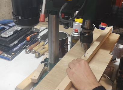

Step 8: PERCAGE CADRE ET TRAVERSES / FRAME AND STRUT DRILLING
Les traverses sont assemblées avec le cadre à l'aide de colle et de vis. Pour commencer, il faut donc percer avec une mèche de 4mm puis fraiser pour le passage des têtes de vis. Effectuer aussi une encoche au milieu de la traverse haute afin d'avoir un blocage lorsque le cadre sera au mur. Il faut aussi faire un perçage destiné au passage du capteur PIR. Pour ma part il se trouve en dessous, cela me permet de ne pas voir de perçage en façade pour garder l'effet de miroir simple, et surtout je peux utiliser le miroir sans que le MAGIC MIRROR ne s'active contre ma volonté.
The crosspieces are assembled with the frame using glue and screws. To start, it is therefore necessary to drill with a 4mm bit then countersink for the passage of the screw heads. Also make a notch in the middle of the upper crosspiece in order to have a blockage when the frame is on the wall. It is also necessary to make a hole for the passage of the PIR sensor. For my part it is below, this allows me not to see any drilling on the front to keep the mirror effect simple, and above all I can use the mirror without the MAGIC MIRROR activating against my will.

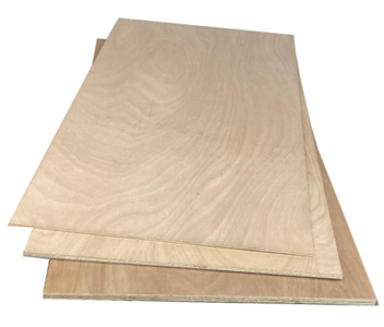

Step 10: DECOUPE CONTRE PLAQUE / CUTTING AGAINST PLATE
Il y a la possibilité d'acheter une plaque déjà à dimensions en magasin en payant à la découpe, sinon on peux débiter à l'aide d'une scie circulaire, sur table et portative, ou à la scie sauteuse. Il faut adapter le contre plaqué pour qu'il rentre dans le cadre en laissant 2 mm de jeu.
There is the possibility of buying a plate already with dimensions in store by paying for the cut, otherwise you can cut using a circular saw, on table and portable, or with a jigsaw. It is necessary to adapt the plywood so that it fits into the frame, leaving 2 mm of clearance.

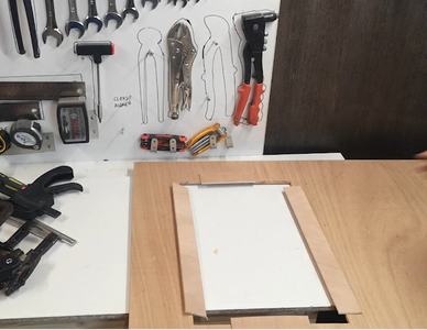

Step 11: ENTAILLE CONTRE PLAQUE POUR ECRAN / NOTCH AGAINST PLATE FOR SCREEN
Il faut réaliser une entaille dans le contre plaqué afin de laisser la place à l'écran. Cette entaille est réalisée à l'aide d'une scie circulaire portative pour avoir des chant droit, puis finir les découpe à l'aide d'une scie à main ou d'une scie sauteuse. Avec les chutes, réaliser les butées de maintien de l'écran.
You have to make a cut in the plywood to make room for the screen. This notch is made using a portable circular saw to have straight edges, then finish cutting them using a hand saw or a jigsaw. With the offcuts, make the screen retaining stops.igsaw.

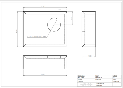

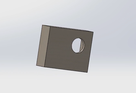

Step 22: CAISSON HAUT PARLEUR / SPEAKER BOX
Afin d'utiliser au maximum la puissance des hauts parleurs, il faut réaliser des caissons de 50 mm X 40 mm X 12 mm. Ceux-ci sont réalisés à l'aide de contreplaqué de 3 mm, coupé en coupe à 45°, percé à l'aide d'une mèche de 15 mm (afin d'y placer les hauts parleurs), et collé à plat joint à la colle vinylique et au scotch. Le scotch est à enlever après séchage. Ces caissons n'ont pas de fond, celui-ci est obtenu avec le panneau de contre plaqué de la structure. Pour assurer la liaison entre ces caissons et le panneau, ceux-ci seront collés au pistolet à colle au moment du montage de l'ensemble.
In order to make maximum use of the power of the loudspeakers, it is necessary to make boxes of 50 mm X 40 mm X 12 mm. These are made using 3 mm plywood, cut at 45°, drilled using a 15 mm drill bit (in order to place the loudspeakers), and glued flat. vinyl glue and tape. The tape is to be removed after drying. These boxes have no bottom, this is obtained with the plywood panel of the structure. To ensure the connection between these boxes and the panel, they will be glued with a glue gun when the assembly is assembled.
