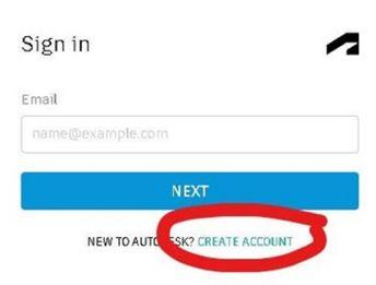

Step 3: Step 3: Creamos Cuenta
Una vez ya dentro de la pagina nos dirigimos a iniciar sesión en la cual nos pide un correo electrónico (si ya lo tienes puedes pasar al siguiente paso) le damos a CREATE ACCOUNT para llenar el formulario con los datos que nos piden y para obtener la prueba de 30 días gratis se debe poner la fecha de egreso a una institución o universidad.

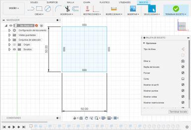

Step 4: Step 4: Crear La Forma Base
El primer paso es dar vida al boceto realizando su forma base creando un cuadrado de 50mm por todos los lados, usando la herramienta de líneas rectas. Este paso es de suma importancia para el procedimiento de los demás pasos.

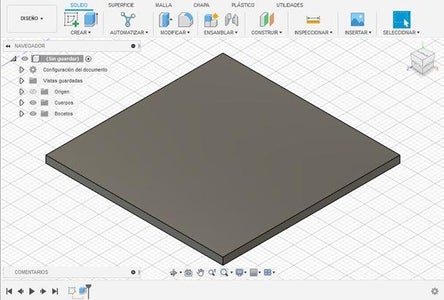

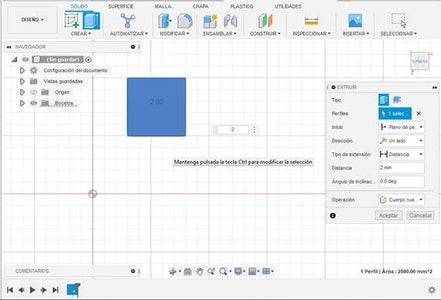

Step 5: Step 5: Se Debe Extruir Saliente Base
Para los que recién estén comenzando la palabra extruir en fusión significa definir la altura mediante diversas opciones en este caso solo se usara para una profundidad especifica. Este paso es sencillo solo ponemos la herramienta extruir y se agrega el número de la profundidad en este caso 2mm.

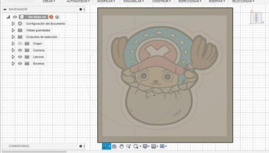

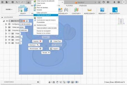

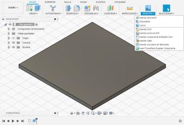

Step 7: Step 7: Inserta Imagen Para El Molde
Seleccionamos la capa superior del cuadrado y damos clic derecho a la opción CREATE SKETH, procedemos a buscar la herramienta INSERT (se encuentra en la parte superior derecha) y seleccionamos canvas para buscar la imagen que vamos a usar.
Step 8: Step 8: Editar En Boceto
Para empezar a trabajar debemos dar clic al cuadrado y ponemos editar boceto para empezar a tratar el boceto.

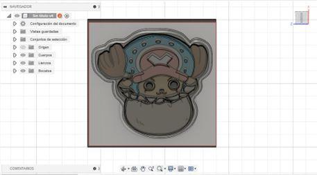

Step 9:
Para comenzar este paso se debe usar la herramienta SPLINE, comenzamos con la primera capa y usando la herramienta SPLINE delineamos las partes que necesitamos, una ves finalizado todo el contorno le damos clic a extruir y le damos 2mm de grosor.
Step 10: Step 10: Delineado Y Relieve Del Molde Parte II
 Continuamos el mismo procedimiento guiando el OS por la imagen, haciendo los últimos detalles que faltan.
Sabias que: La herramienta SPLINE nos permite delinear los contornos y permite extruir de un contorno especifico.

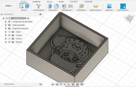

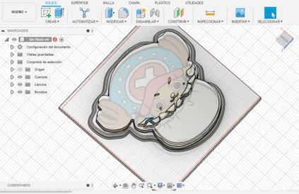

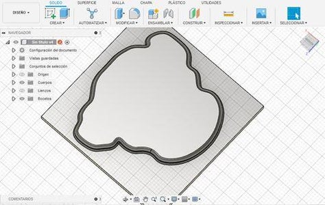

Step 11: Step 11: Barreras Del Molde Parte I
Una vez terminado el cuadrado de la base le damos clic a la opción desfasar, cuando desfasamos nos debe aparecer unas líneas rojas, entonces hacemos clic a esas líneas rojas y extruimos 20mm
Step 12: Step 12: Barreras Del Molde Parte II
Para Finalizar nuestro instructable debemos usar la herramienta OFFSET, para que la máquina 3d pueda imprimir de manera correcta el molde, hacerlo en cada arista.
Y listo ya finalizamos el trabajo y así quedaría nuestro molde de nuestro queridísimo personaje Chopper. Recuerden que estos mismos pasos se pueden utilizar con otra imagen de su agrado pues no se altar tanto el trabajo.

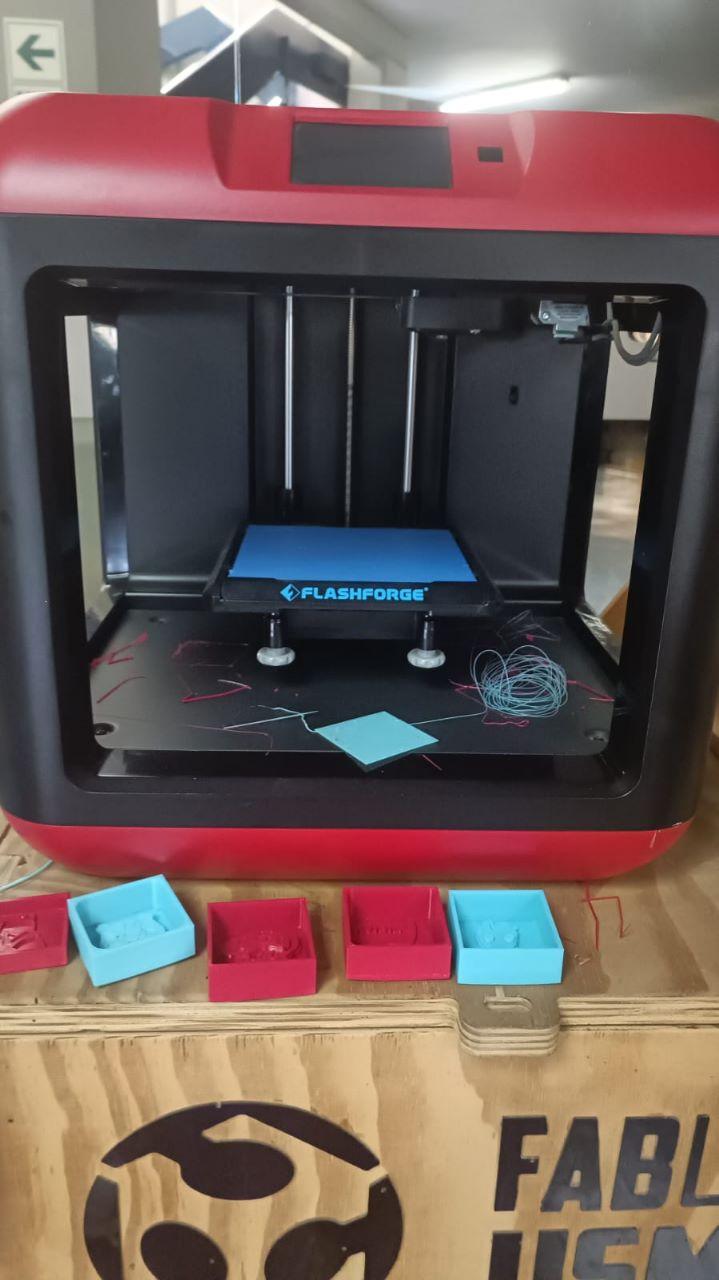

Step 13: Impresión Del Molde
Si tienes uno de estos equipos en casa procura tener bastante cuidado al imprimir el molde verificando si todos los datos estén bien.

Step 14:
Una vez configurado todo lo que queda es esperar que nuestro molde se termine de imprimir.
Para luego poder disfrutarlo.
