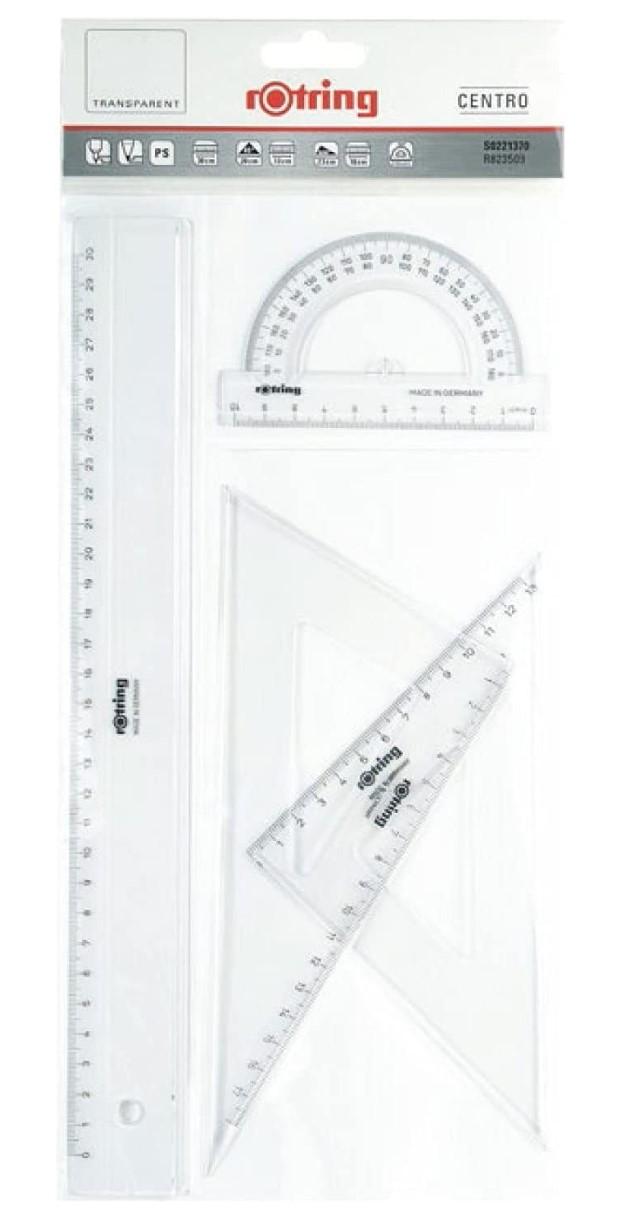

Needed parts for plastic tools:
  • Thick plastic ruler (typically 2.5mm) - I used Rotring Centro set

Pour la règle, les équerres ou le rapporteur en plastique:
  • Des outils d'une épaisseur mini de 2.5mm - par exemple le set de géométrie Rotring Centro

Step 2: Plastic Tools / Outils En Plastique
--- English Version:
You need to drill 4mm diameter holes on the back of the tools. The magnets thickness is 1mm and must fit perfectly inside the hole. Adapt the hole depth to your set and magnets. I used UV glue to secure the magnets inside the rulers, I think it's better than cyano super glue for this use.
--- En Français:
il faut percer des trous de 4mm de diamètre sur le coté arrière des outils. L'épaisseur des aimants est de 1mm, donc adapter le perçage pour que les aimants soient juste affleurants.
J'ai utilisé de la colle UV (type UHU led-light booster ou équivalente) pour bien coller les aimants rapidement dans leur logement.
