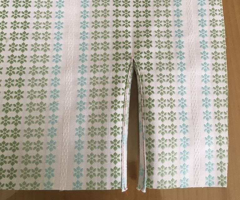

De mouw heeft een mouwsplit, waar de manchette begint en eindigt.
De split wordt naar binnen gestreken aan de breedste kant van de mouw. De split blijft plat liggen aan de smalste kant, de kant die het dichtst bij de mouwnaad loopt. (foto 1)
Dit is belangrijk voor hoe de manchette zal vallen wanneer je ze dicht knoopt.
