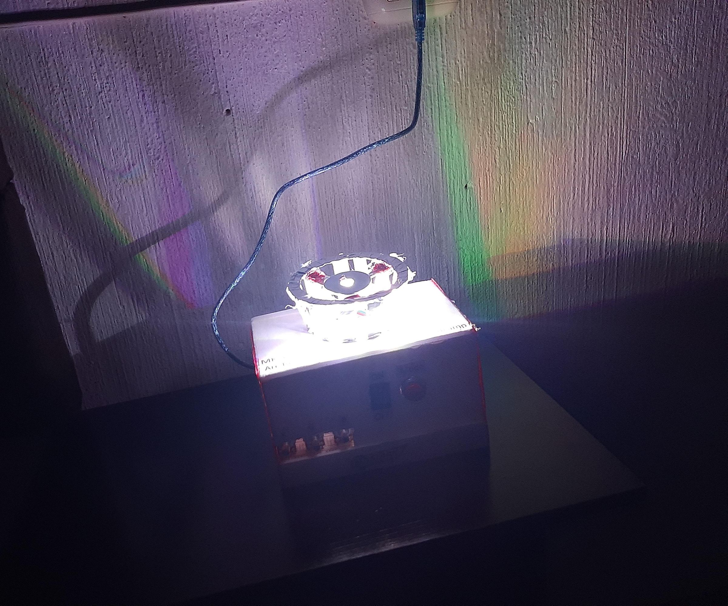

Este proyecto es bastante sencillo a nivel físico. Para la caja se utilizará un cartón de preferencia para construir una pequeña caja con las dimensiones 19x14x9. Se cortan las piezas de las dimensiones necesarias y al tener las 6 se imprimen imágenes alusivas al tema de la Rockola, se pueden usar las mismas vistas en este instructables o las que sean de su preferencia. Estas imágenes se pegan a cada uno de los lados de la caja y se ensambla (se recomienda no ensamblar 2 caras de la caja hasta que el Arduino YA esté adentro).
También es importante mencionar que se debe dejar un espacio para la LCD, 3 para los botones y una pequeña ranura en uno de los lados para sacar la conexión a corriente los tamaños dependerán de los materiales que se tengan. También, con el fin de ocultar el cableado, se recomienda hacer una pequeña cajita sin dos caras para conectar la imagen del LCD con el exterior .
Y listo, todo lo demás es cuestión de decoración, en este caso es importante mencionar que si se desea una luz LED como la que se puede ver en esta Rockola se debe integrar al circuito de la manera tradicional con jumpers que la saquen de la caja una resistencia de 220 Ohmios a tierra y el otro lado a voltaje. Otro tipo de decoración se dio con los imprimibles y unas varillas de madera además de un disco viejo pegado a otro y a una cara que se ha pegado recostado para darle un mejor toque estético. Finalmente colocamos con silicón el switch en su ranura previamente cortada y listo!
Se adjuntan imágenes del diseño para una mejor idea de como construirlo.
El diseño puede mejorarse o cambiar según la creatividad y recursos del constructor.
